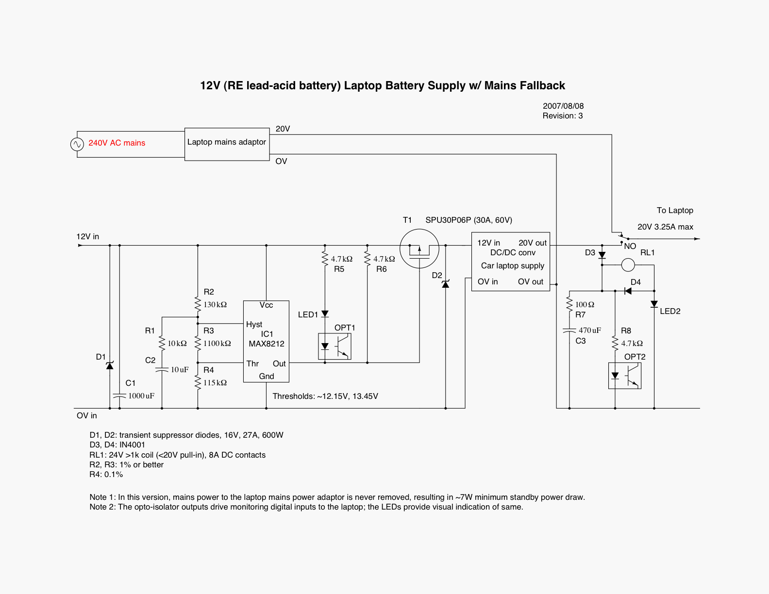

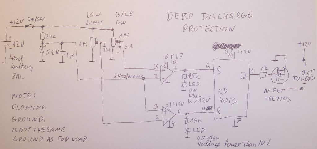

Намерих една схема с ниска консумация на празен ход с CD4013 http://www.instructables.com/id/Solar-c ... d-battery/
и още една с low power CMOS MAX8212 ..http://www.earth.org.uk/low-voltage-dro ... esign.html
