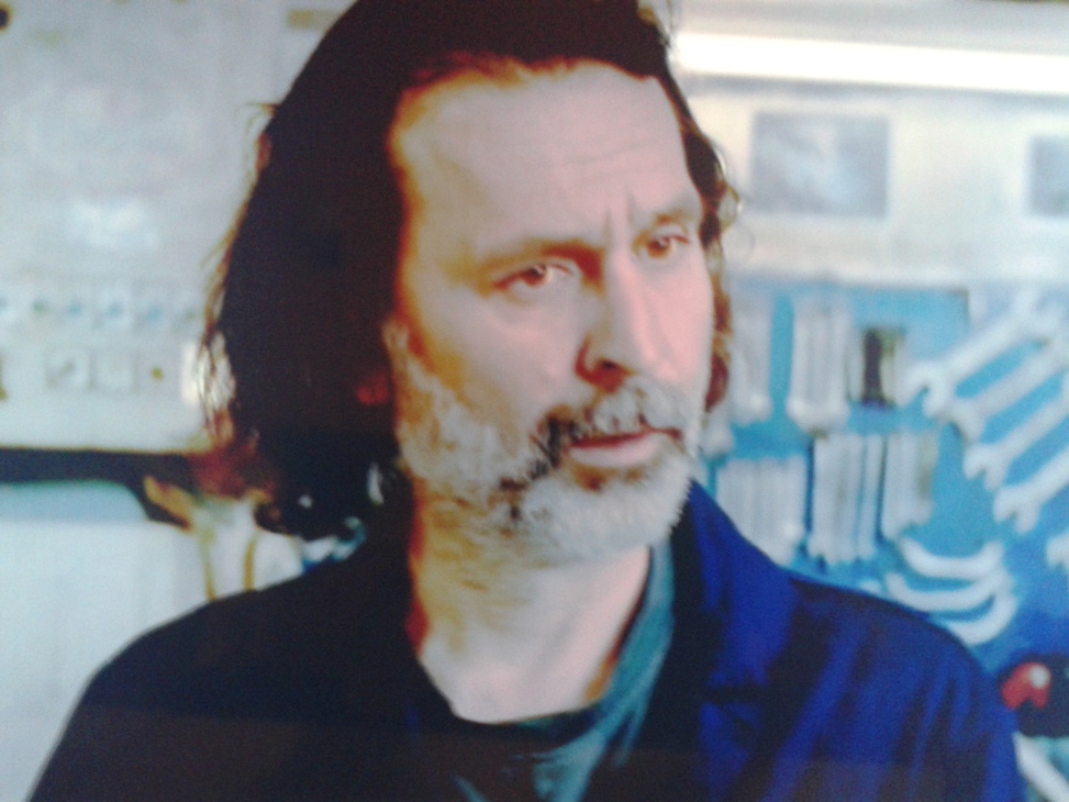

				Здравейте,имам проблем с
LG29MT44D-PZ телевизора е на две години и от два месеца започна да замазва цветовете,когато околната температура в стаята стане около 25-27градуса по целзии,черното става леко синкаво,като цветовете се размазват подобно както при изтощен кинескоп,когато се охлади работи нормално. Откарах го в местен сервиз на LG понеже е в гаранция,седя там няколко дни и не даде дефект,опитаха се да го греят с духалка,но не показа дефекта,взех го и казаха да направя снимки на дефекта,днес занесох снимките,те се обадиха на централният сервиз на LG в София и от там им казали,че трябвало дефекта да се прояви в сервиза за да могат да поръчат нов дисплей и да признаят гаранцията. Каква може да е повредата,защото според мен е проблемът е в матрицата на дисплея,същото твърди и техника при който го оставих. Имал ли е някой такъв проблем с лед телевизор. Ще приложа снимки за да видите въпросният дефект проявяващ се само когато приемникът е топъл.
http://prikachi.com/images/807/9055807O.jpg
http://prikachi.com/images/810/9055810n.jpg
http://prikachi.com/images/816/9055816h.jpg
http://prikachi.com/images/817/9055817X.jpg
http://prikachi.com/images/820/9055820P.jpg
http://prikachi.com/images/824/9055824G.jpg

Опитах да видя снимките, но не се отварят. Имал съм сходен проблем с телевизор на клиент!
Донесе го при мен и работи без проблем, занесе го в дома си и почват оплаквния сходни с твоите, но без да се влияе от температурата в помещението и не съм го греял с "духалка", а и не бих се поставил в такава ситуация
  . Имаше и драма около неговият случай... Като краен резултат, защото теб те интересува крайният резултат, проблема се оказа не в телевизора, а в приемника на доставчика на сателитната телевизия /вивак.../ , която гледаше.
При мен в сервиза ползвам кабелна телевизия и телевизора му нямаше никакъв технически проблем. Използвай споделеното и ако си включил нещо такова към телевизора си, опитай да го "заобиколиш" и на същата температура в помещението у вас да видиш как ще се "държи" телевизора и ще покаже ли въпросният д/ефект/... Ако искаш сподели как ще се развият нещата около казуса ти... Интересно е от професионална гледна точка.

				от sokolov.91
				Пусни го с HDMI от лаптоп или друг външен източник и виж пак ли ще има артефакти.

Снимките не се отварят защото са качени в Prikachi.com вероятно сайта пак се е сринал,днес когато ги качвах работеше,ще ги кача от друг, не е проблема с доставчика на телевизия,на ефирната също го има този проблем,иначе съм на Виваком.

				Ето как изглежда образът:
