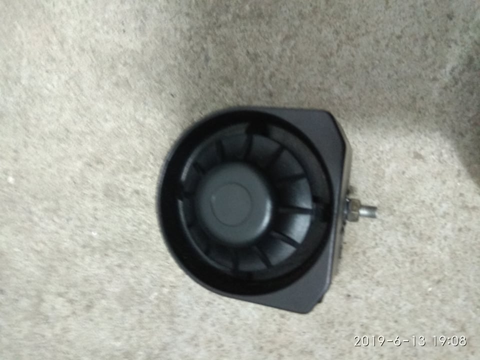

купих си нова за мен кола и намерих сирената на алармата в багажника. Подозирах, че като я закача и ще се разбучи веднага и точно така стана- при закачането на сирената, аларамата веднага писна, макар колата въобще да не беше заключена и алармата активирана.
Към сирената отиват 4 кабела- 1 маса и 1 постоянен + дори без да е активирана. Останалите 2 не ги мерих. Може ли някой да ми даде съвети какво да меря и къде да търся проблема, аз смятам, че е в модула на самата аларма. Кефи си ме да си я оправя, защото е фабрична.

Има ли акумулатор в сирената?

от pakumba
ср юни 12, 2019 8:20 amkozl написа:
Ще проверя довечера и ще пиша

от pakumba
Опитах да я разглобя, но се стигна до момент, в който предстой да се счупи, може би е капсулована. Не виждам да има начин да бъде сменена батерия

от kozl
Най-лесно е някой да предложи схема, но за тази цел поне пиши марка и модел.
Открил си пиновете с постоянно захранване +/- 12V. Най-вероятно другите са управляващи. Ако е така какво трябва да търсиш там е немам си идея. Когато аз се занимавах с аларми колите нямаха компютри. Управляващия сигнал може да е по напрежение, а може и да е код.
Сирените с автономно захранване при прекъсване на управляващ или захранващ кабел пищят. Поне тези дето съм срещал за допълнителен монтаж (не заводски) на корпуса имат ключ, за да може все пак да се спрат при откачане например.

от pakumba
:evil:
пет юни 14, 2019 8:42 amkozl написа:
Ще се опитам да изровя ел. схема.
Иначе колата е БМВ Х3
