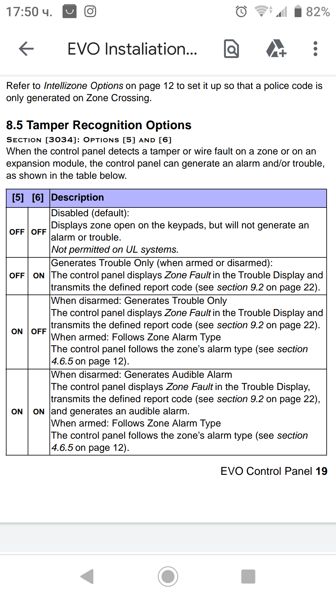

Относно програмирането за момента имам следния проблем - адресируемите датчици, вързани към "COMBUS," не реагират когато ги отворя; тамперът не предизвиква аларма. Пробвах да разцъкам "Tamper recognition", но без успех.

Относно тампера, в секция 3034 трябва са се активират и двете опции.

Точно в тази секция са активирани - когато датчика е свързан като стандартно реле тампера си работи, през BUS не - ще пробвам утре с друг датчик, да не би да е от него проблема.
