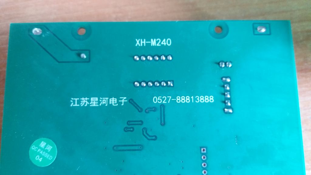

от nеwage
Пропуснах да добавя, че имам ето такъв тестер. Но така и не разбрах как се използва.
А като зарядно имам ето това:

от Virtex
nitecore-a трябва да видиш дали има режим за разреждане.
Ползвал съм този :
LiitoKala Engineer Lii-500
- може да се намери и тук, но не знам на каква цена
Има ревю на английски тук
Има два режима - разряд и заряд. Първо зарежда батерията, после я разрежда и пак зарежда, като накрая показва капацитета на разряд. Който е и уж реалният. Може и да показва 2000mAh при зареждане, но ако е заминала батерията ще издържи примерно само 500mAh.
