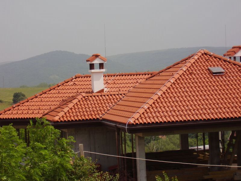

от професионал
Ebahti е прав (до някъде)-последният покрив който правих се "хвана" около 100-тина лева (за материали само) на клиента,но той беше 200 квадрата и 16 ската(има рима и е верно) :lol: ,и е изпълнен до най-малката подробност"Брамак"-мрежи против птици,снегозадържащи куки,сух монтаж на била,уплътнители за улами,обшивки за комини и т.н. ит.н. Това е част от него.

от boltik
Малко общи снимки за направи си сам.Инък покривът изглежда добре. =D>
