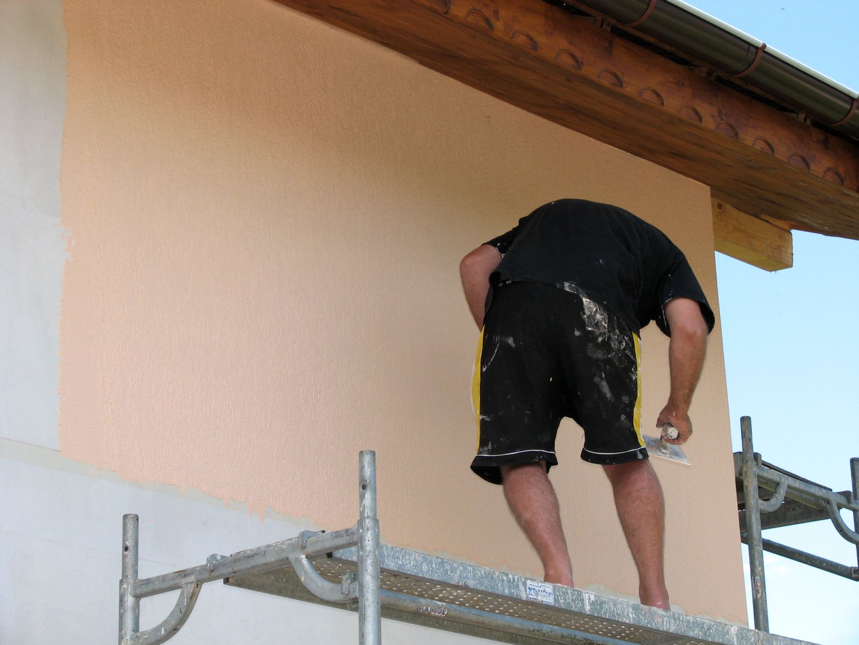

Здравей, обшивката на сачака е правилно да се кове след като си сложил и прешпакловал топлоизолацията догоре (вмъкнала се е между столиците и ребрата и е стигнала до обшивката на покрива). Така ламперията ще засъпи топлоизолацията. После импрегнираш ламперията още докато е долу - отзад с Bochemit, а лицевата страна веднъж с лак или още по-добре с масло Sokrates (цветът си е по твой избор).
С Bochemit импрегнираш и столиците и ребрата които стърчат, заедно с покривната обшивка отдолната страна. Ковеш ламперията (препоръчвам с видии и винтоверт за гипсокартон) и нанасяш втори слой лак или масло върху целия сачак + челната дъска. И да капне по фасадата - тя само е шпаклована. След сачака се наняся и финишната мазилка, като сачака се облепя с широко хартиено тиксо (поне 5 см.) и така не се цапа при нанасянето и структурирането на мазилката.

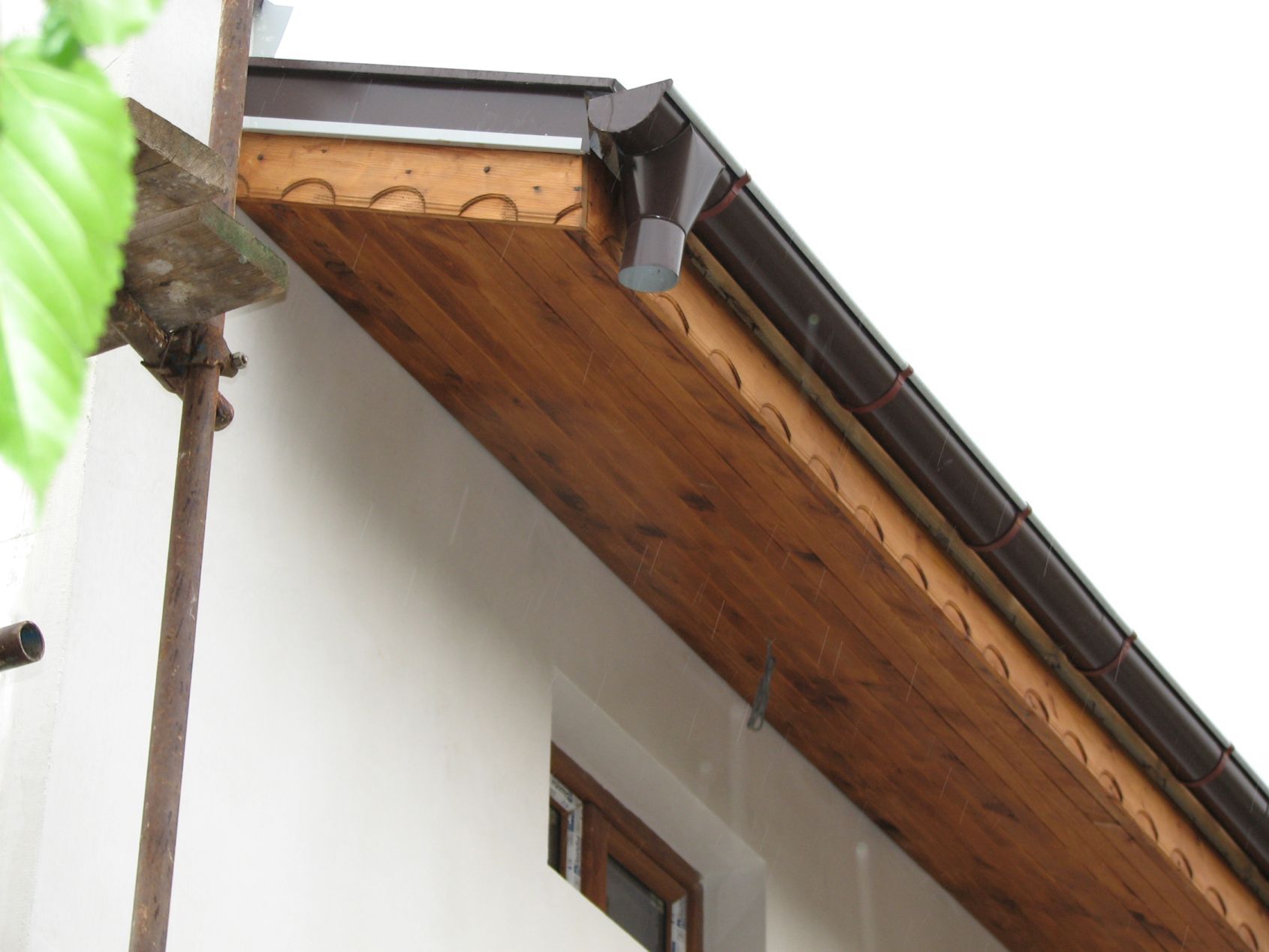

Ето ти и няколко снимки от този момент при мен:

Колега tangarov, вземи един спрей RAL 8017 и пръсни ламарината по челните дъски.

Тето, имаш предвид обърнатото бордче (на последната снимка вдясно), на страните където няма улуци, а само обръщане с ламарината, нали ? Мислил съм си го, но пропуснах момента докато скелето за ТИ и мазилките беше там. А сега нещо не ми се катери, ...
А където са улуците - в лявата част на последната снимка - това светлото дето се вижда е края на мембраната - Подпокривно фолио Klober Permo forte. Него момечетата го прибраха и приковаха така че вече не се вижда.
Ако по-нататък ми се отдаде възможност ще взема спрей и ще пръсна бордчето - благодаря ти за номера по RAL - 8017 ,
не го знаех. Когато избирах цвета на улуците ми донесоха мостри - 10-тина цвята и си харесахме този.

А ето и самата ламперия как я подговихме още долу - както казах задната част с Bochemit, лицевата част с поне една ръка лак или масло (ние ги прекарахме за по-тъмен и наситен цвят два пъти с масло Sokrates - цвят орех, това даде и по-добро покритие). Маслото е нов продукт и го дават че по-добре попива в дървото. Липсва единствено лъскавината на лака, но пък матирана повърхността изглежда по-добре). Пробвахме - напръскахме една лакирана дъска с вода - стои на капчици като върху пастирана кола ...
По удобно е да си я лакираш с четката надоло отколкото с четката нагоре, нали .... Освен това цялото семейство имаше възможност да се изяви ... След наковаването беше нанесена и трета ръка ...
IMG_9417.JPG Единичната дъска на земята е прекарана с втора ръка масло - вижда се разликата в цвета
