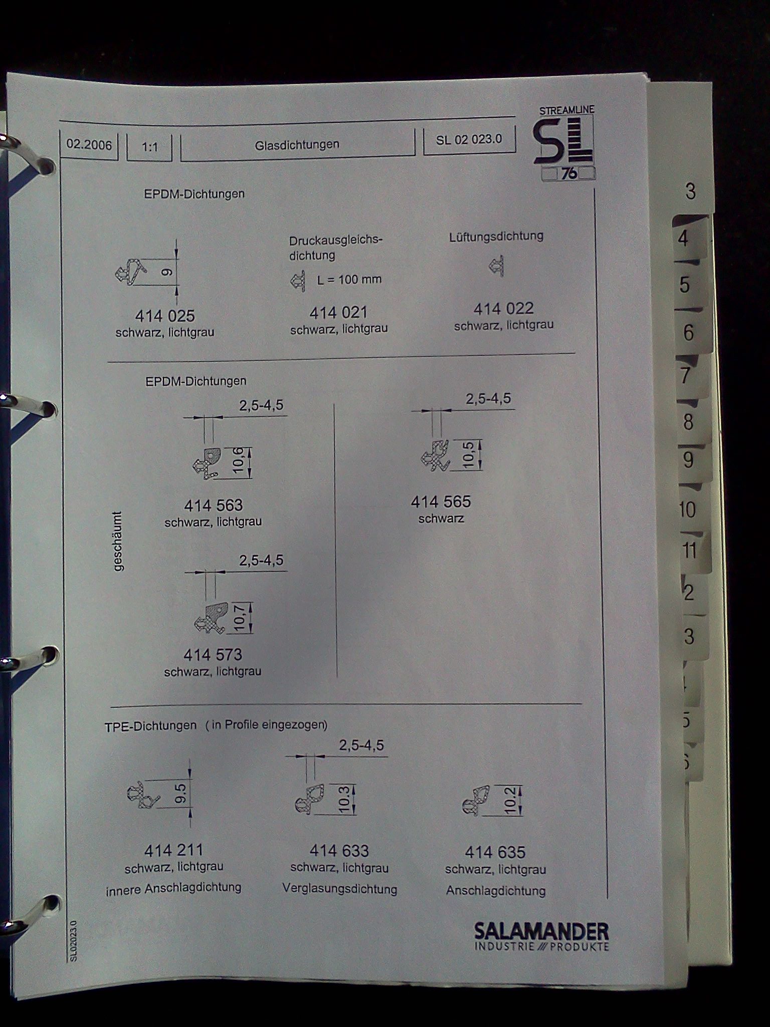

Ето какво казват картинките
Действително, при този профил отвън застъпването е по-малко с 2мм. Това усложнява въпроса с уплътняването при използваните EPDM уплътнения с код 414025. Има едни по-издадени TPE уплътнения с код 414635, които със сигурност ще са по-добре. Ето за сравнение
И как стоят на профила
Понеже каталога е на немски нещо се оплетох и не мога да разбера тези TPE уплътнения може ли да се монтират допълнително или се правят на специални машини ( понеже има една подозрителна картинка, която съм сложил най-накрая). Ще пусна обяснения за EPDM и TPE, както и странната картинка, ако някой вдява от немски или пък е запознат, да помогне :
IMG1940.jpg EPDM
IMG1941.jpg TPE

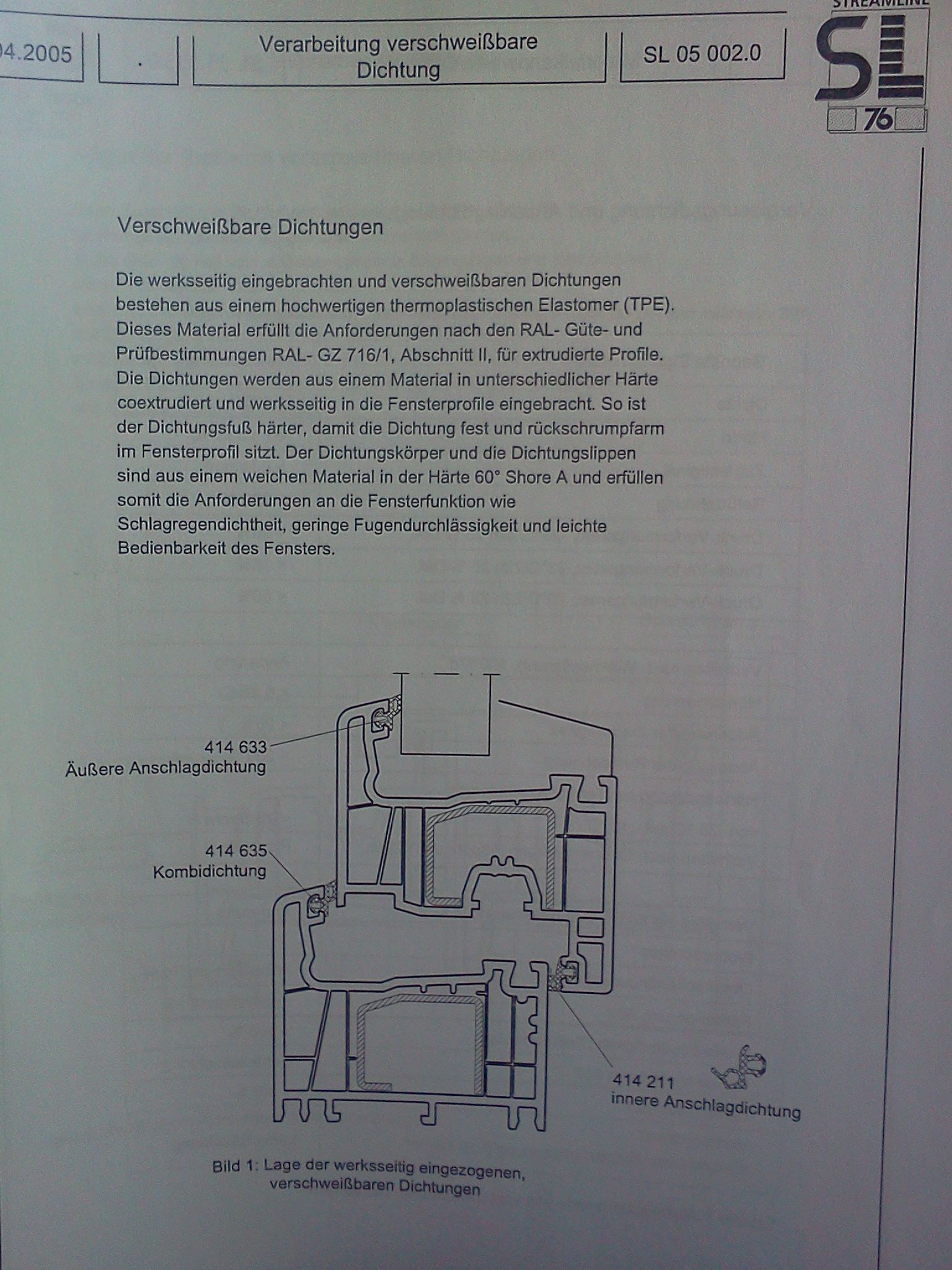

Re: Производствени размери крило-каса при PVC дограми
Публикувано: пон мар 25, 2013 12:37 pm
от radius
Странната картинка
И някакво обяснение
Ако някой е забравил какво питам, това е може ли TPE уплътнение да се монтира допълнително или става на някакви преси, с нагряване и кой знае как ?
