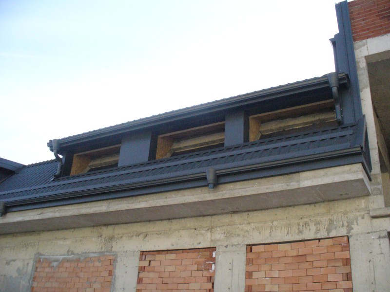

Разбрах те и аз сега. Като каза подулучни си помислих за тези
P1060710 (800 x 600).jpg (81.38 KиБ) Видяна 5822 пъти

Е като ме разбра кажи за размерите де:)
Re: Подулучни и надулучни поли
Публикувано: вт апр 02, 2013 11:44 pm
от Вадим Владимиров
Най-малкото, тази част, която ще е видим трябва да е еднаква. Но честно да ти кажа, не виждам смисъл от тази ламарина(пола).
http://www.bramac.bg/fileadmin/rootBram ... shivka.pdf Тук ще я видиш къде се слага.
