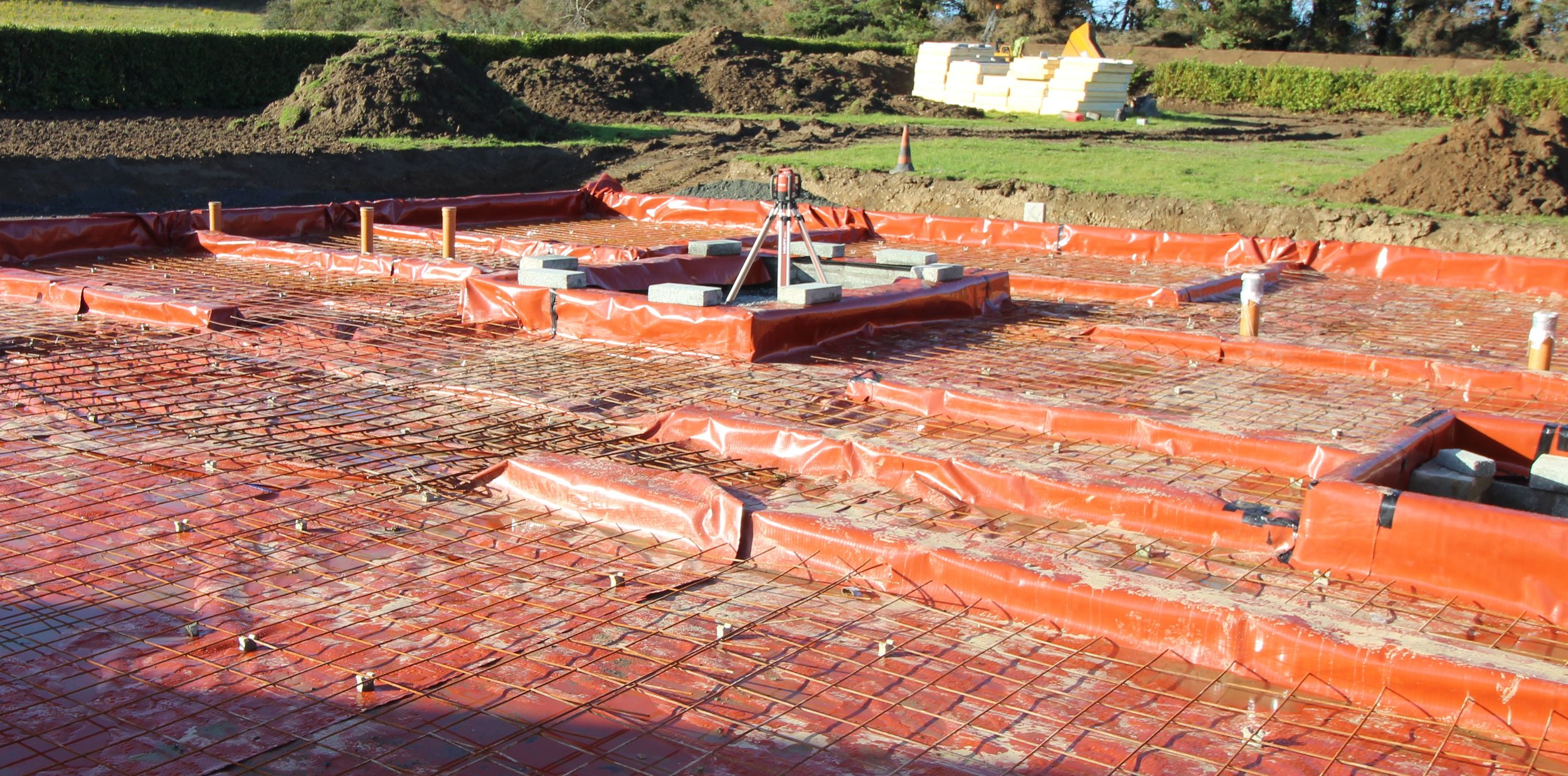

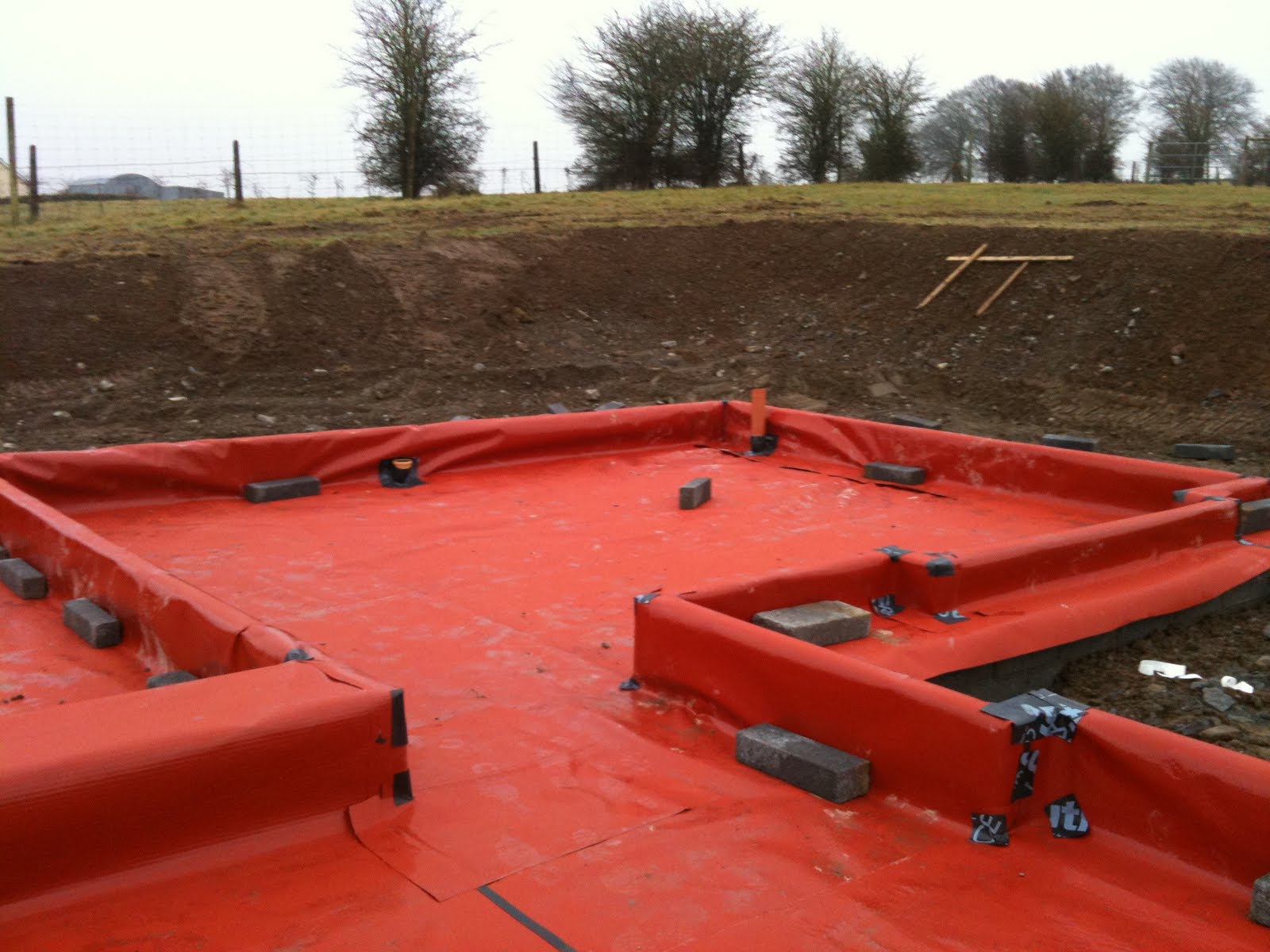

снимки 1-5: пътища по който радона прониква в къщата, снимки 6-10: газов дренаж на радона и въздушни помпи, снимки 11-15: радоно-непропусклива мембрана.

Интересно е изследването на естесвеното облъчване на населението на Земята. Установено е, че радона (радон -222) формира 50% от средната ефективна доза, дължаща се на естествените радиоактивни източници. Той е доминиращия фактор при облъчването на населението от естествени
радиоактивни източници и втори главен виновник за получаване на белодробен рак след тютюнопушенето. А ако сте въздържател и не пушите, то радонът е на първо място по опасност! Само в България няколко стотин души умират годишно от рак причинен от радона! В Ирландия годишната смъртност, дължаща се на радона е от порядъка на 150-200 случая.
Re: Радон-дренаж и изолация
Публикувано: пон мар 26, 2018 12:04 pm
от BLUEPUPIL-2
В над 90% от сградите, в които се установява повишена концентрация на радон,източникът на този естествен радиоактивен газ е теренът под тях. Затова според програма на правителството, приета наскоро,предстои на всички нива да се вземат мерки, за да се ограничи вредното му въздействие.Начините са два - вредният газ да се изсмуче под блока или подът на сградата с доказано наднормено излъчване да се покрие с изолиращи материали. Радонът е безцветен и без мирис, улавя го само специална апаратура. Но при вдишване се отлага в белите дробове и се оказва един от основните причинители на рак на белия дроб, категорични са експертите според проучването в държавната програма. Основните начини за защита от радона технически са два. Единият е именно този с изолацията на пода или съответно тавана на долното помещение. Източникът на вредното облъчване може да се изолира с подова замазка или с изолиращо полимерно фолио. Понякога се комбинират и двете средства.Друг вариант е т.нар. пръскана изолация на базата на полиуретанови или епоксидни смоли,разказа проф. Димитър Назърски от УАСГ, преподавател по строителни материали в университета. Дебелината на пръсканата изолация трябва да е 300-400 микрона или поне 4-5 ръце."Проблемът е в това, че бетонът е пропусклив. А според европейските директиви трябва да се изолира вредното влияние на радона. Основният проблем е в сутеренните помещения, и то в региони със специфичните скални почви, в които прониква и се акумулира радиоактивният газ",разказа още проф. Назърски. Облъчени по -сериозно са още помещения като мазета и подземни гаражи.Сметката за такава пръскана изолация сочи, че за покритието на 1 квадрат е нужно около 0,5 кг материал. Така при стойност от 5 до 10 лв./кв. м за малка сграда от 300 кв. м или 3 апартамента на 3 етажа сумата ще е около 3000-4000 лв. Замазката или защитното фолио служат като бариери пред проникването на радон. Според авторите на държавната програма тези т.нар. пасивни средства снижават концентрациите средно с 2 до 5 пъти облъчването, много рядко над 10 пъти. Недостатък е и това, че появата дори и на малки пукнатини, които са неизбежни с течение на времето, намалява ефективността на изолацията. Затова тези методи в момента не се прилагали широко. Другият начин за справяне с радона е вредният газ да се изсмуче от почвения слой под сградата и да се изхвърли в атмосферата, така че да не може да проникне в помещенията. Реализирането на тези своеобразни аспиратори става чрез инсталирането на т.нар. противорадонови шахти или на контур от противорадонови канавки. Те вентилират именно сутеренните помещения, като извеждат радона през водни бани -използва се това, че водата е най-добрият абсорбент, и концентрацията на вредния газ спада. Най-голям опит с такива технологии е натрупан в САЩ, където са издадени и съответни технически стандарти.С такива противорадонови инсталации се постига много по-голямо снижаване на концентрациите, отколкото с изолацията. Концентрациите се намаляват над 10 пъти, като е постигано и стократно снижаване. В момента това е предпочитаният метод за борба с радона в сгради, който позволява пълно и трайно решаване на проблема на сравнително достъпна цена. У нас прилагането на технологии е започнало през последните 5 години. Всички санирани до момента сгради, които са отбелязани в правителствената програма, са до София -в Бухово и Горни Богров. В Горни Богров е санирана детска градина чрез инсталиране и на система с противорадонови канавки, което според специалистите е решило напълно сериозния радонов проблем.
