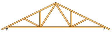

от BLUEPUPIL-2
За 10м. отвор, може би най-подходяща е следната схема:
Re: Метален профил за ферма с дължина 10 метра
Публикувано: вт май 08, 2018 6:13 pm
от LazarGanev
Ама тя тази схема е подходяща и за 5м, и за 20м :cool:
Смятал съм ферми, защитавал съм курсови работи и мога да си припомня много лесно, но като реших миналата година да правя стая над гаража - поръчах си сметките при проектант, дадох му с кеф 300лв и не се занимавах с глупости. И той доволен, и аз доволен
