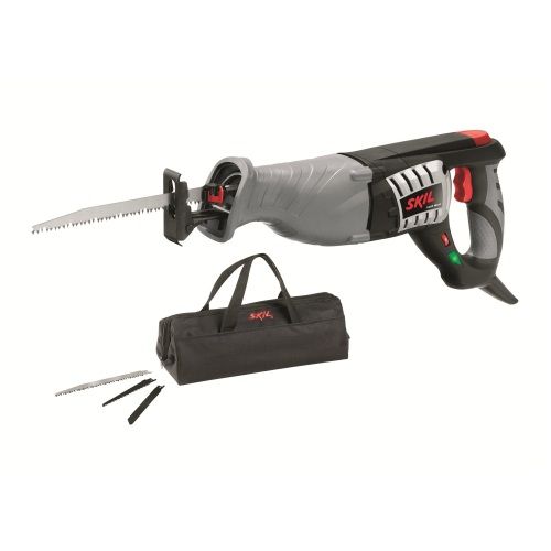

Бригадата обаче казва, че се чупели така тухлите, защото вече нямало четворки Porotherm, а само осмици.
Re: Избор на тухли
Публикувано: пон авг 13, 2018 3:11 pm
от lebendi
Рязал съм Porotherm,както и стар зид от тухли единички с такъв трион и видиран нож без никакъв проблем и е много чисто.
