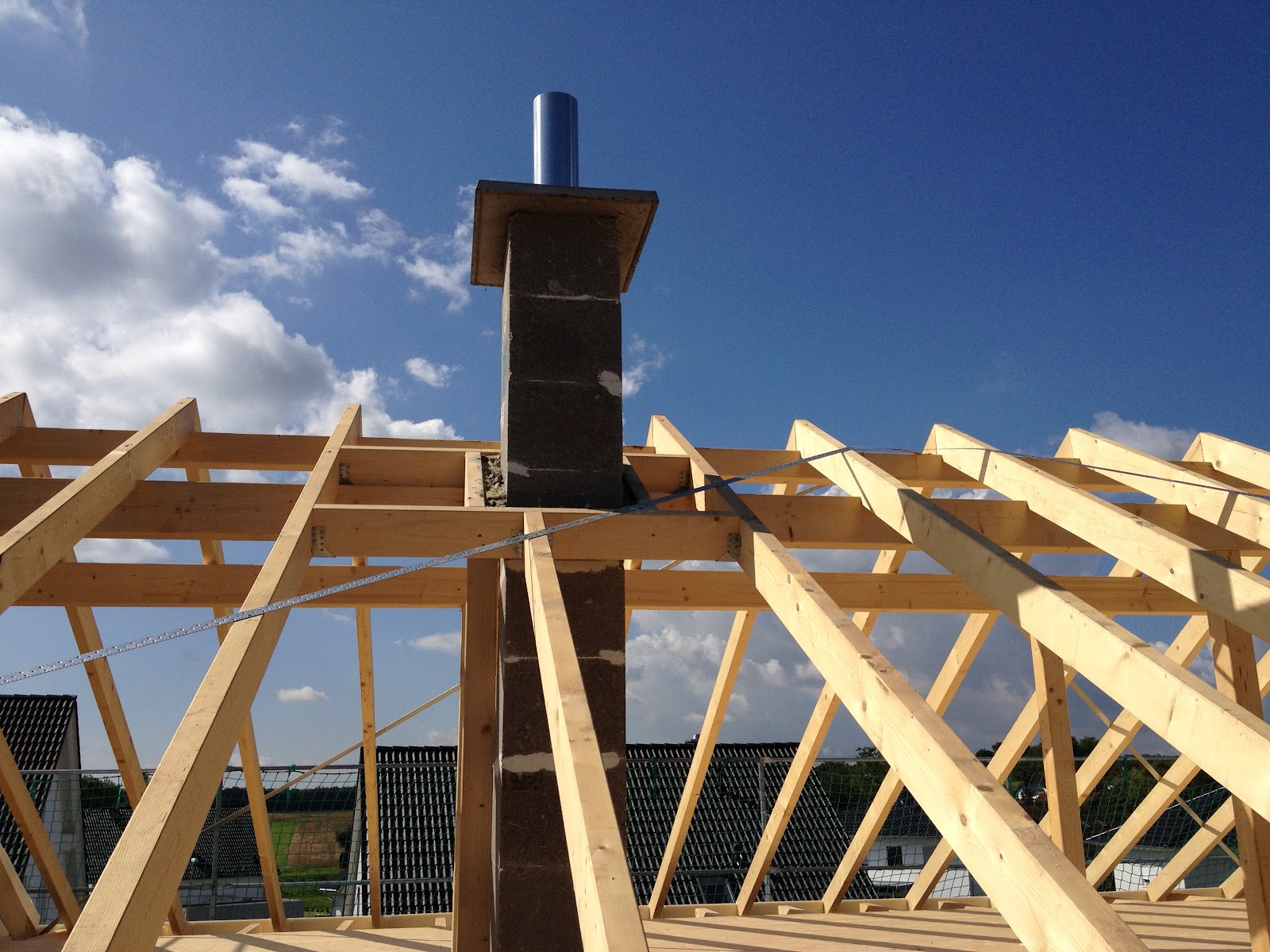

ср ное 14, 2018 7:43 pmnautilus33 написа:
Та, има ли начин да се заместят с нещо, т.е. тези две греди, които не стъпват на зида да се хванат по друг начин.
Обикновено веслата на комините не са извън равнината
на останалите греди или ребра. На всеки покрив ги има.
Ето от една друга тема:
