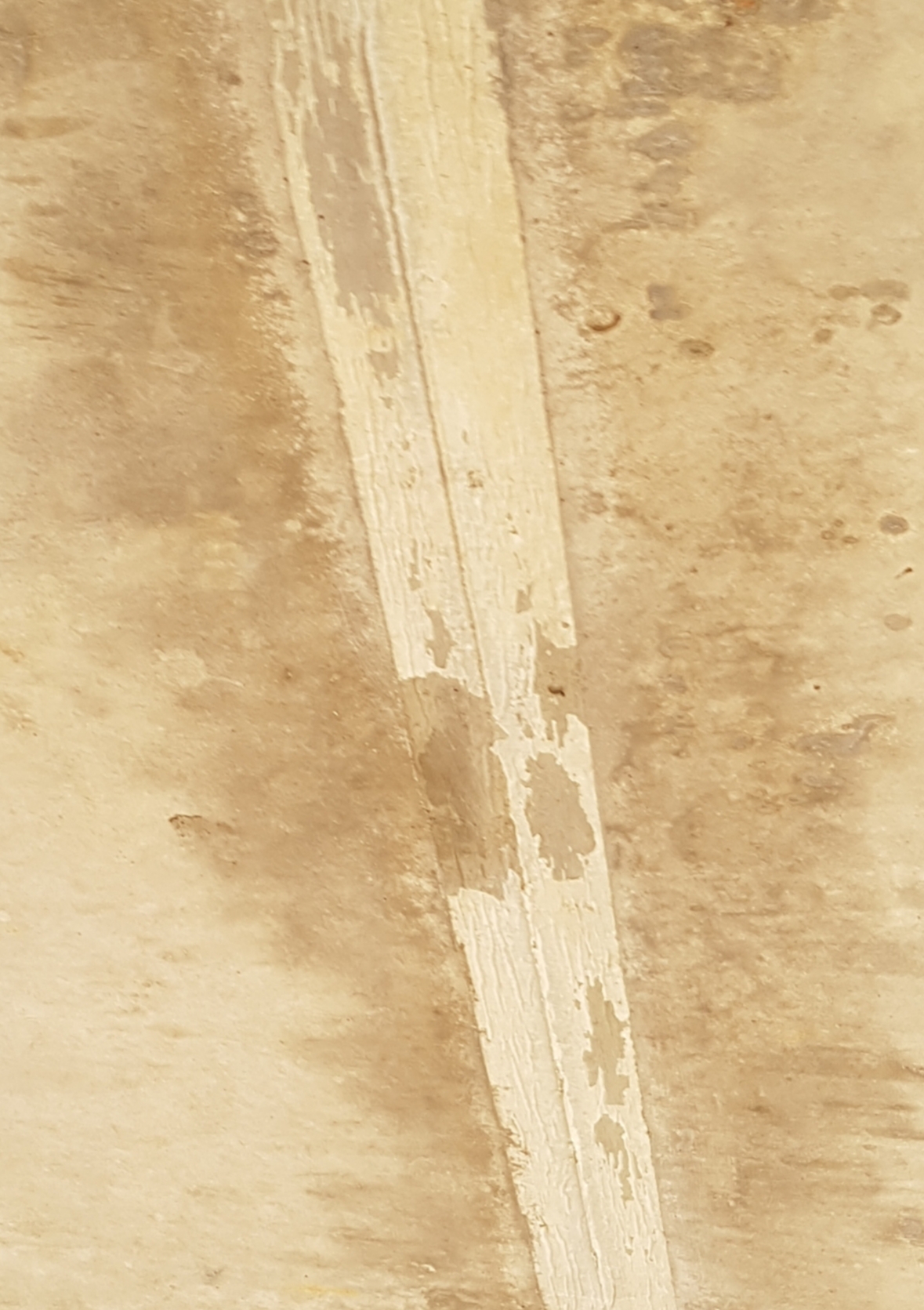

Ситуацията е следната-майсторите са използвали тиксо на снадките на кофражните платна ,което след декофриране на плочата е видимо на тавана на първия етаж.
Фирмата,изпълнител на мазилка,държи да бъде премахнато.Дадоха съвет с газова горелка,но резултата е нулев-гори,но не се изпепелява и пак си остава.Някаква идея за запечатка или химия,която може да го свали?

Надявах се да напиша ъпдейт,че нещата са се получили с телената четка,уви не.
Пробвах машинно,пробвах ръчно,мокрихме го с пръскачка...Само около 1/5 падна и то с кански усилия.
Мъжът ми предлага да го намажем с течната хидроизолация,с която се мазаха цоклите,за да се запечата и да не се намокри от мазилката,а на мен все ми се ще да открия метод за сваляне?Единствено ми остана вариант химия и парочистачка?

Само се чудя след толкова жулене, дали ще даде ефект...
Дайте някоя снимка.

Благодаря за идеите.Започвам да ги пробвам на различни участъци.В момента имам ацетон,така че стартирам с него.
Иначе сме пробвали само върху 10м2 с четката,а имаме 100м2 :?
Заповядайте снимка
