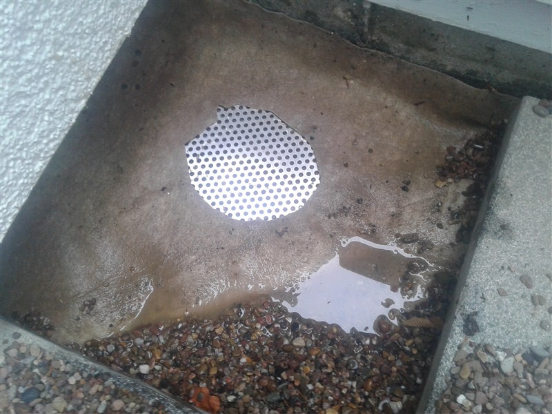

Така. Вече имам достъп до снимките си. Малко предистория на балкона, за който споменах.
Първоначално трябваше да сменим само геотекстила, тъй като плочкаджиите бях сложили някакъв непропускащ вода. Махнахме плочите, стария чакъл, сложихме нов и върнахме плочите обратно. Плочите бяха с 4см дебелина.
В случая плочите са под фасада. Споменавам го защото после ще го преработим
Re: Замазка, хидроизолация и отводняване на открита тераса
Публикувано: нед окт 27, 2019 12:18 pm
от Вадим Владимиров
Както понякога става и ние не сме безгрешни. В случая колегата не е направил отвор в геотекстила наз барбакана и се появи оплакване от живущете под балкона, че се е появил някакъв теч. Наложи се пак да се връщам към същия балкон. Махнах плочата над воронката, изрязох текстила, сложих перфорирана ламарина, и върнах плочата обратно.
