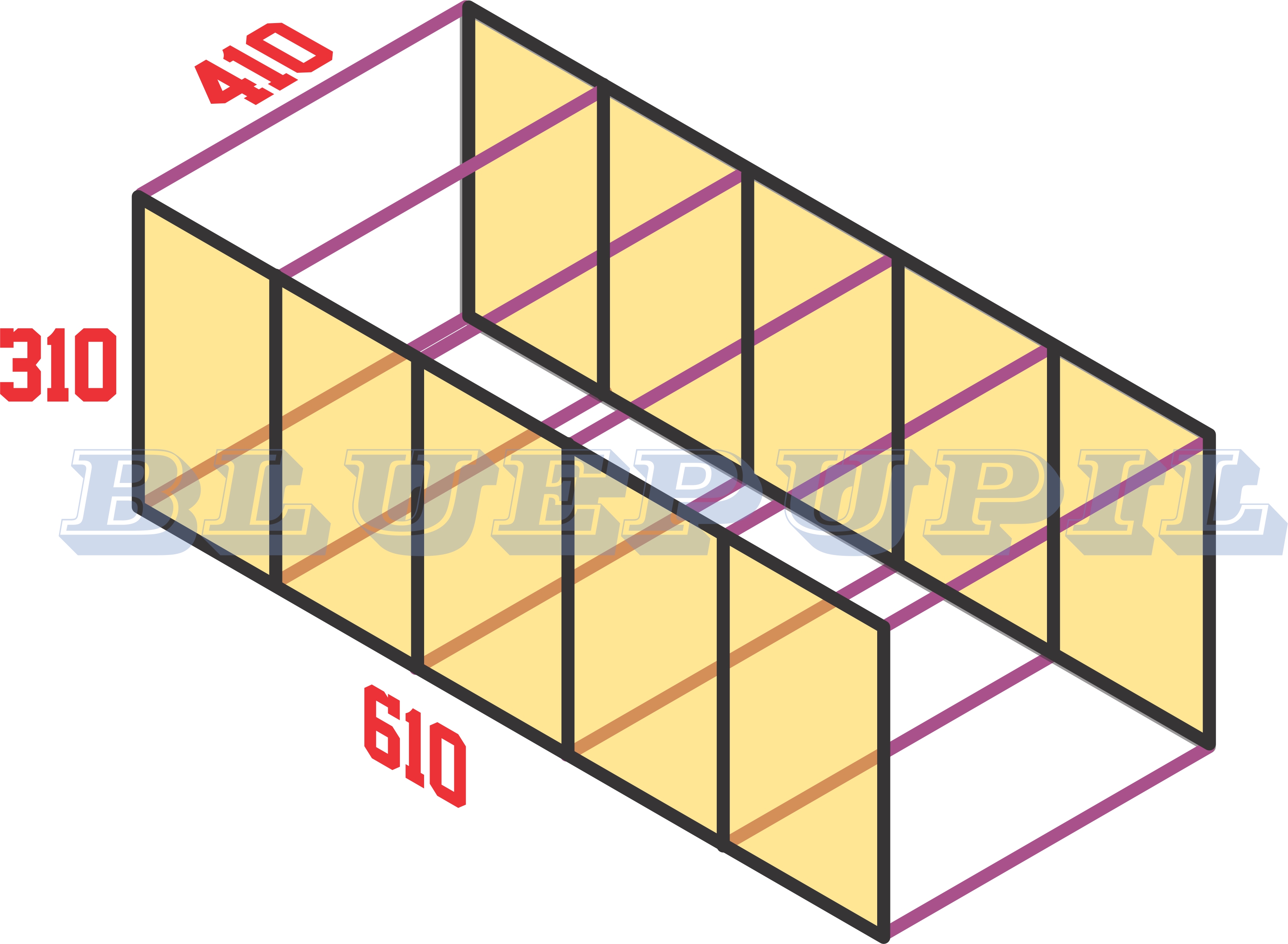

Публикувано: ср ное 06, 2019 5:51 pm
от BLUEPUPIL-2
Eто и стоманена рамка, към която може да монтираш дървеният скатен покрив с покривните термопанели и разбира се, към стените страничните термопанели.
Вариант-1 може да стане със символичен фундамент, докато Вариант-2 ще иска по стабилни основи.
1..Правиш си сам или поръчваш да ти направят 2бр. рамки от кутия (RHS или SRS) 610 (5х122) х 310см=60м (10бр х 6м)
2..Рамките ги връзваш с 12/6 бр. ГВ-„П“ профил (UPN) x 4м=48/24м (4х12/2х12 м)
3..Получаваш светла ширина от около 395см, което е голямо предимство при едновременна работа от двете страни на колата/буса.
4..С прибавянето на допълнителна гредичка ще може да закачаш двигатели и пр. тежки части на тавана, дето искат тресчотка или макара.
5..Не ти остават парчета след рязането, приближаваш се до идеята за zero steel waste с отпадък под 1-2%.
6..Връзката е със заварена шина към рамките. Съединението е болтово.
7..Ако камиона не иска да сложи рамките с ширина от 300/310см легнали, се слагат изправени, като двускатен покрив привързани на билото. Във всички случай габарита ще е до 4м.
8..Ако се разкроява на 45 градуса размера на рамката се редуцира на 600х300см.
