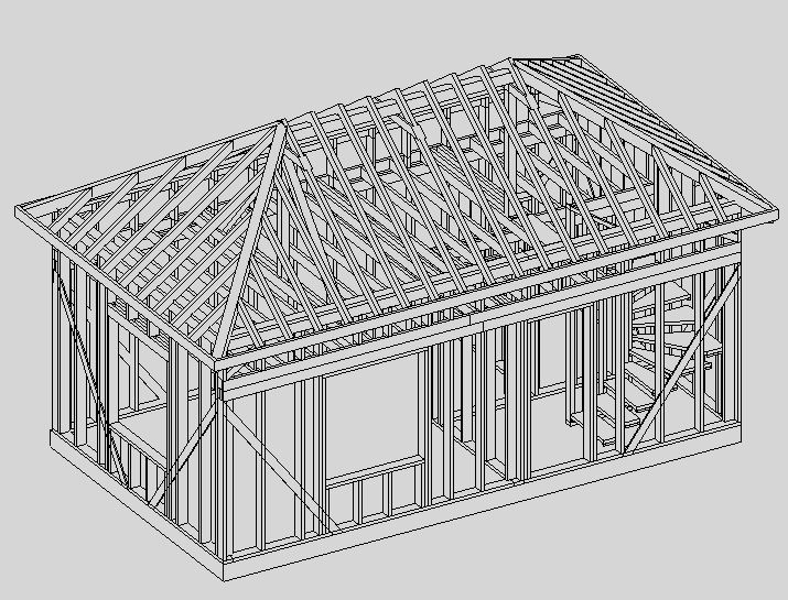

Здравейте! Притежавам ПИ в общ. София, с.Кокаляне (над селото), извън регулация, с размер 200кв.м. и лице 10м, който се води земеделска земя 10та категория. Ако разбирам правилно, той е под минималния размер за да му сменя статута на УПИ съгласно чл.19 от ЗУТ (250кв.м. и 12м лице за стръмни терени и още повече за равни). Съответно си търся възможни варианти, какво мога да сложа върху него. Един от съседите ми каза, че имам право да сложа преместваем обект от типа на къщите от Tophouse. Вярно ли е това?
Ако да, въпросът ми е, дали мога да го направя самостоятелно и какви са нормативните изисквания за такъв обект. Прочетох Наредбата за преместваемите обекти за София, обаче не намерих конкретно определение, какво е преместваем обект и какви са нормите за такъв. Предполагам, че трябва да има някакъв документ, потвърждаващ, че обекта е преместваем, или? Къщите от Топхаус са вариант, обаче честно казано не ми харесват нито като качество, нито като дизайн, нито като цена. Искам сам да изградя модулна конструкция ок. 30кв.м. от греди, сандвич-панели и стъкла, която да монтирам върху бетонови кубчета (да не е трайно свързана с терена) от типа като на прикачената снимка (възможности и умения за това имам). В общи линии къщичката ще има сглобен скелет, а стените ще са от предварително сглобени плоскости, и самата къща се сглобява като Лего конструктор, което според мен би било подходящо да се води преместваема. Някой да има подобен опит / информация?

Наредба 19/2012
Чл. 2. (1) Без промяна на предназначението на земеделските земи
в тях се разрешава застрояване с обекти, свързано с ползването им,
чиито функции са съвместими с предназначението на земята, както следва:
1. при имоти с площ до 10 дка - на едноетажни селскостопански
постройки за съхранение на селскостопанска продукция и инвентар,
в това число и помещение за обитаване в тях;
Чл. 11. (1) Когато физическо или юридическо лице, собственик на
земеделска земя, желае да извърши строителство, се комплектува
преписка, която съдържа:
1. искане до кмета на общината за извършване на строителство
върху земеделска земя по чл. 2; в искането се изяснява
предназначението на сградите, които ще се изграждат;
2. документ за собственост на имота/имотите;
3. скица на имота/имотите, издадена от общинската служба по
земеделие или от службата по геодезия, картография и кадастър
по местонахождение на имота, с вписани ограничения при ползването им,
за които има данни в съответната служба;
4. положително становище от областна дирекция "Земеделие".
(2) Въз основа на искането за случаите на чл. 2, ал. 1, т. 1
главният архитект на общината издава виза за проектиране, а в
случаите на чл. 2, ал. 1, т. 2 кметът на общината разрешава
изработването на подробен устройствен план.
Чл. 12. Разрешаването на строителството се извършва съгласно глава
осма, раздел ІІІ ЗУТ.
Изобщо казано, не е задължително обектът да е преместваем. Същественото
е че трябва да е "селскостопанска постройка", може и с помещение за обитаване.

Според наредба 19/2012г въпросната "селскостопанска постройка" барабар с помещението за обитаване може да е до 20 квадратни метра.

Да, това го знам и съм проучил нещата в Закона за Земеделските земи, но не ми е подходящо - основно поради факта, че освен 35 кв.м. има и ограничение "не повече от 10% от притежавани имоти в землището", което в моят случай е 20 кв.м - планираната конструкция ще е с ок. 25 кв. метра. Освен това може да се наложи да доказвам, че постройката е стопанска, което ще е доста проблематично, според мен.

В същия чл. 19 от ЗУТ има записани и възможности за допустими отклонения, а именно намаляване с 20 % от тези минимални размери. Остава да провериш дали твоя район е определен като равнинен или стръмен.

Така, това 35 кв.м. вече го няма в наредбата от 2012, беше по старата наредба
и не беше лошо, направил съм няколко къщички по 35 квадрата със стълба за
тавана и таен мансарден етаж станаха прилични вили. Но беше до 2012 г.
По новата наредба теренът, обособен за застрояване е 10% от притежаваните в
землището ниви, а площта за застрояване в него е 20%. Преумножено се получава
2% от цялата площ, за 200 кв. имоти - 4 кв. застройка.
