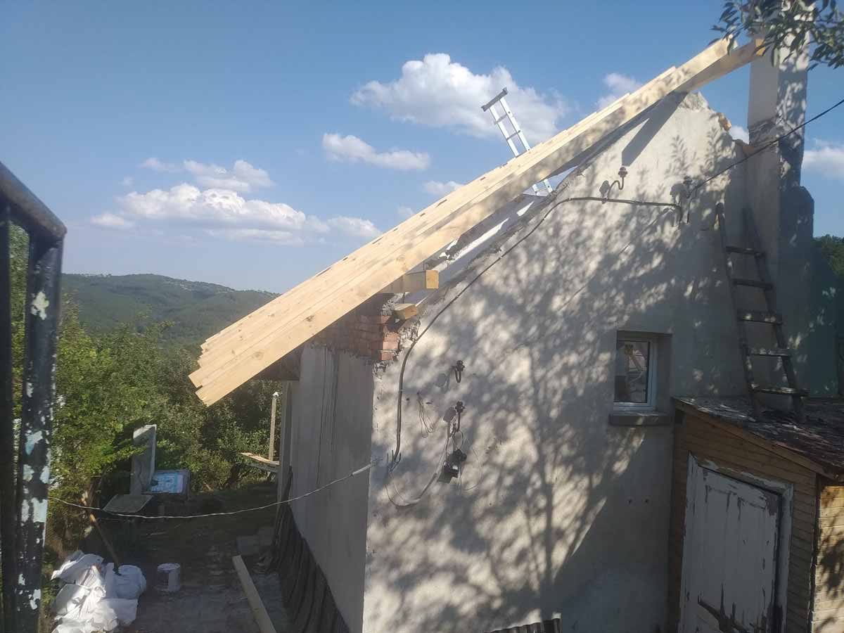

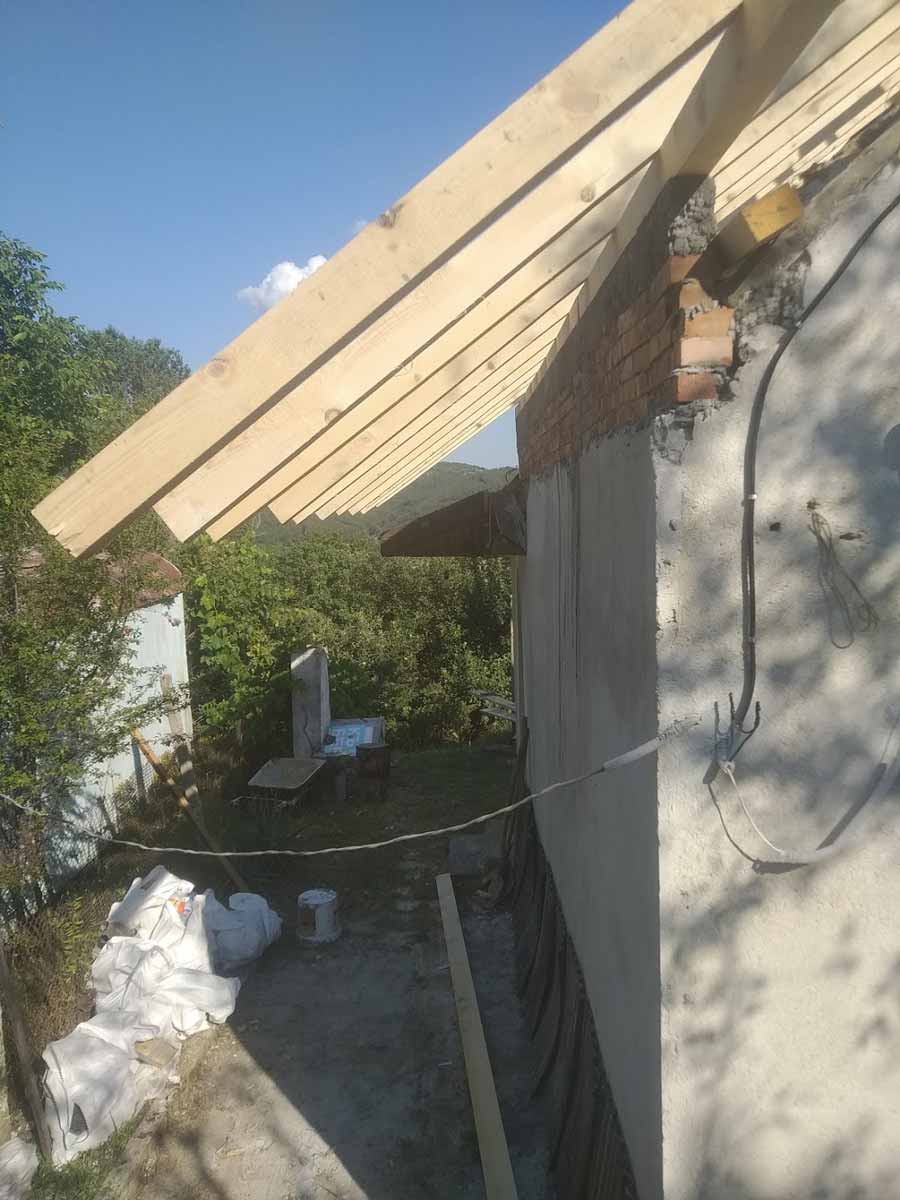

Наех една бригада за ремонт на покрив.
Нова конструкция, дъски, скара и керемиди.
Хората направиха надзид с тухли единички и отгоре армиран бетон. Проблема според мен обаче, е че не е реален пояс а по скоро греда, защото е само от две страни на къщата.
Прилагам снимки за мнения и моля за мнения, дали само аз съм в грешка или е опасен тоя покрив.

Не само покривът е опасен, ама хайде... На тези същите що не им дадеш да направят ВиК-то и Ел-а?
Re: Нов покрив, проблемна конструкция???
Публикувано: пет юли 24, 2020 7:13 am
от шоп
Ако покрива е на етапа от снимките-махайте дървенията.
Къртене на бетона и новия надзид.
За да стане като хората си трябва стандартно дебел зид и пояс.
Иначе рискувате и при най-лекото хоризонтално земетресения всичко да спука и дори да падне надзида.
Компромис ще е сегашната ситуация да я укрепите със стоманобетон и по фронтоните и множество клещи и паянти по целия таван.

Шоп, съгласен за събарянето, ама и фронтонът трябва да падне до нивото на надзида. После свързване на поясите в хоризонтална равнина и нов надзид в триъгълниците, като се предвиди на какво ще стъпва билната столица.
В сегашния вариант може да се укрепи конструкцията над пояса и самият пояс, но половинката зидария остава слаба в основата си. Аз на такъв фронтон никога не вярвам за носеща стена - покривната ми конструкция дори не го докосва, накрая само уплътнявам дървените греди към тухлите с монтажна пяна.

Това никак не ме зарадва. Явно ще има ядове с бригадата. Изпълнението е по тяхна преценка.
Само като добавка, фронтоните са бетон свързани с бетонна билна греда, на нея ляга дървената и за нея са хванати ребрата. Ако пусна клещи под нея на всички ребра, дали ще размина с бутането?

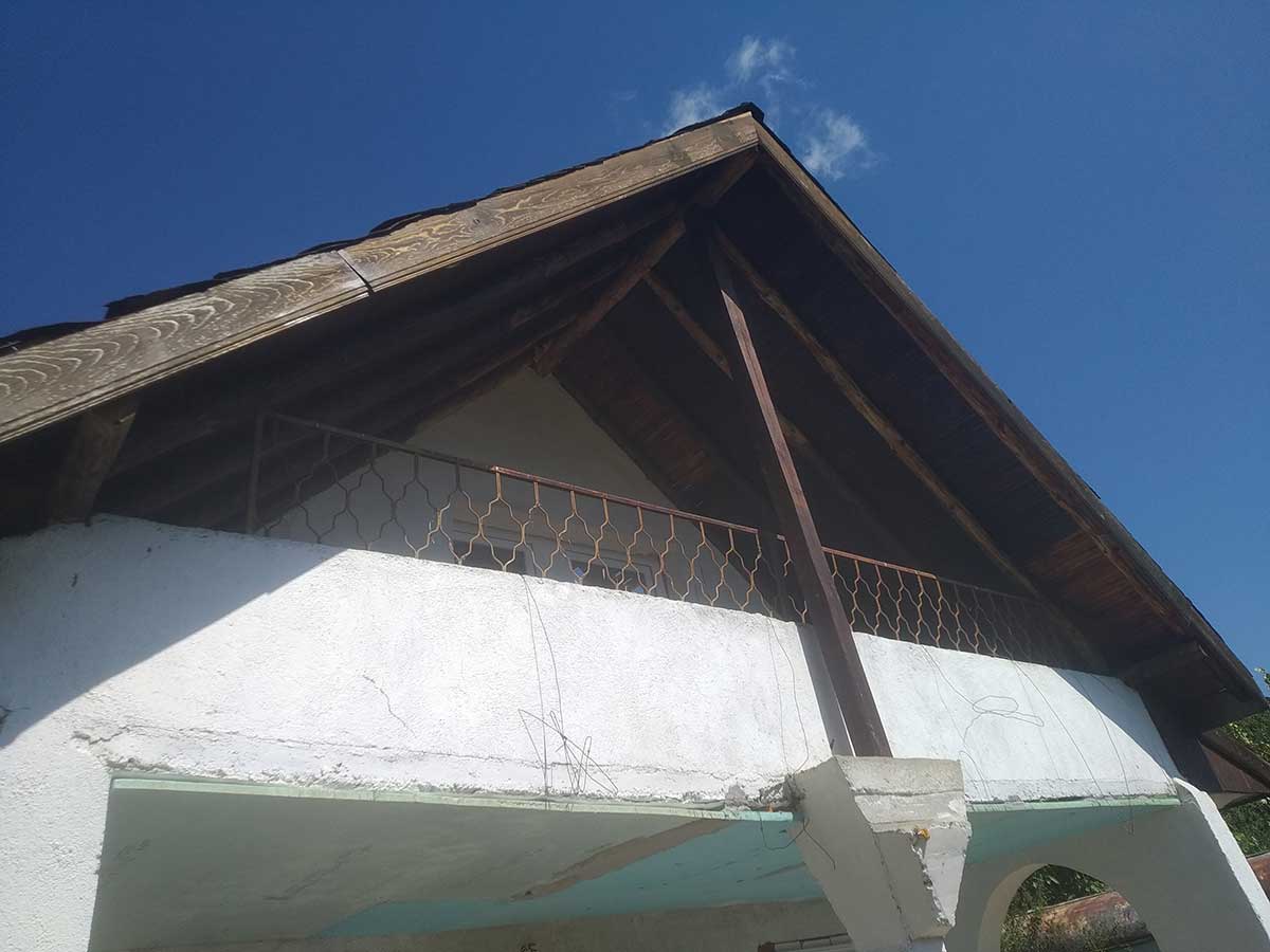

от burkov

Според мен няма да минеш само с клещи. Билната стоманобетонова греда кой я изчисли? Сигрно същият, който е катастрофирал с фронтона към оградния надзид? Целият триъгълник ли едублиран с бетон, щото там ти трябва просто колона под билото? Долу плочата как е /дали има колони къщата е по-малката болка/, колко може да носи, има ли нужда от оребряване на стъпките на колоните? Не знам колко пари си назад, ама тия ги махай, че става опасно.

Стара къща 30 годишна, изцяло от бетон и на места бутобетон, няма тухла никъде. Рехав е бетона, но до сега не е имала проблеми.
Има железа тук таме, колони има две вътре и една отпред.
Фронтоните са изцяло бетон, а за кой ги е смятал... нямам никаква идея.
Бетонното било лежи на фонтоните и отпред удълженото дървено било ляга на дървен поп, подпрян на бетонна колона.
Подобно на предишното изпълнение.

Стъпки при основата, дървени стълбове до нивото на пояса, столица, покривна конструкция и, както казах по-горе, дървото към къщата само с пяна. После хиксове между колоните и някакъв сайдинг, пълнеж стиропор+ шпакловка и т.н. Като не можеш да укрепиш старата конструкция, поне да не я товариш допълнително.
