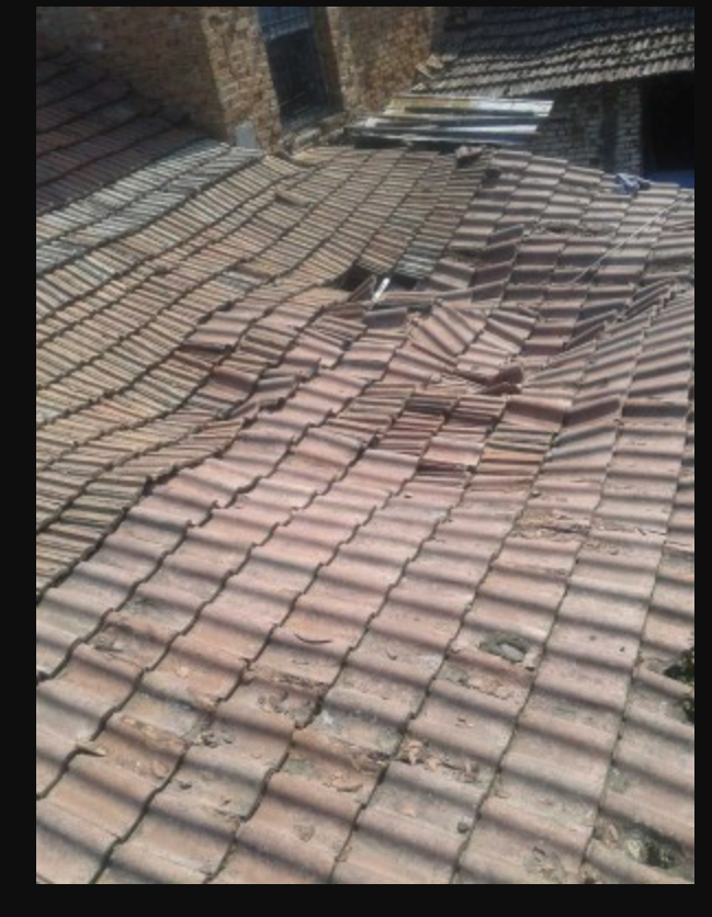

Публикувано: пет сеп 04, 2020 2:26 pm
от reingar-x
Снимката е стара ,ще направя по-нови,но вече е с голяма дупка по средата.преди три години исках първо него да почна ,за това е и чертежа по-горе който го е правил колегата.Но родителите ми ,искаха първо вътре в къщата ремонти и сега е време на външните постройки!За броя на колоните и пояса е ясно вече колко ще са.Но остава въпроса за тези,греди които минават надлъжно по-средата една или две да бъдат?Реално разстоянието между стените е 4м,ако се подпре по средата,при матраци 12х8см,няма ли да е здраво?Защото има разлика в цената дали гредите са една или две.
