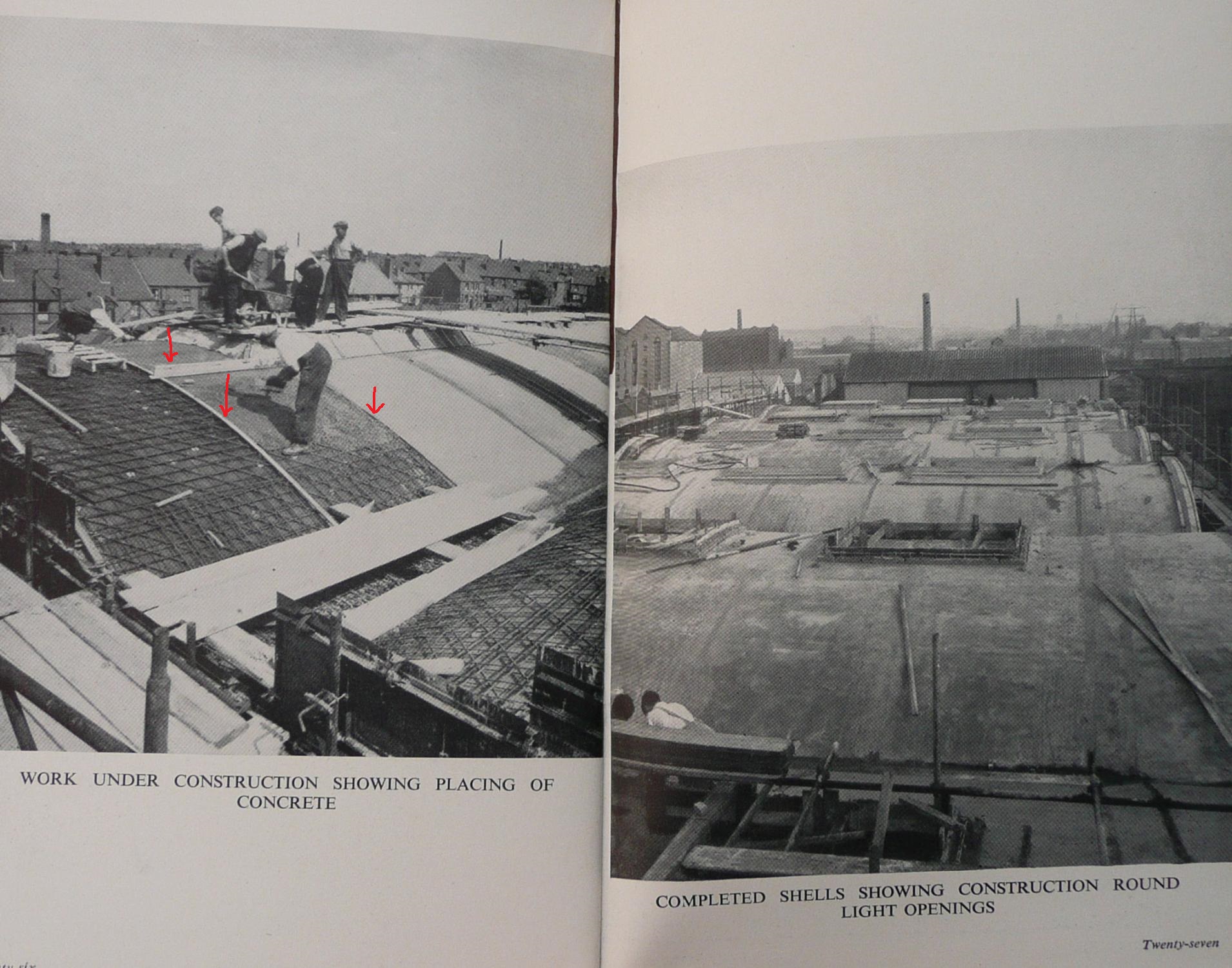

Има ли някой във форума, който има опит с черупкова конструкция като от снимката по-долу? За направата на кофража имам решение, но се опитвам да разбера как се нанася бетона така, че да стане гладко от край до край и да не се свлече. Метода с торкетиран бетон засега не го разглеждам заради цената. Интересуват ме следните неща:
1. Използват ли се майки като при направата на замазки и мазилки? Ако, да то от какъв материал? Как са направени? Махат ли се или се оставят в бетона? Ако са в бетона, как се осигурява наличието на бетон върху тях? Ако се махат, то кога и как се запълват кухините образувани от майките така че да не се наруши вече готовото покритие (например на 5-тия част от съсъхването от бетона, когато може да се ходи отгоре се вадят)?
2. Предполагам нанасянето на бетон започва от най-високата точка и продължава към най-ниската?
3. Бетона предполагам трябва да е гъст, ситна фракция?
4. Предполагам не се използва вибратор за да не се свлече всичко?
Прилагам снимка на обект правен отдавна с черупкова конструкция.

Майката на снимката е летва, привързана за кофража с кофражна тел. Веднага след изтглянето на бетона телта се срязва, летвата се маха и "фугата" се тръмбова с ръчна пердашка като останалия бетон - тоя, дето е нагазил в полето на снимката това прави. Мастара го слагаха само за проверка, разсилането е на око. Консистенцията мога да я опиша като земновлажен разтвор, който се уплътнява с усилие. Колко точно - проектантът или майсторът ще кажат, повече е на опит и усет. Колкото по-стръмно, толкова по-суха смес и по-голям зор с пердашката. Бъхти се докато се покаже вода на повърхността. Не се вибрира, щото камънакът ще потъне дори в гъстака /не забелязах да са по-ситни камъните от 2-4 см, конкретно за марка бетон нямам представа/. Полетата се правят без паузи, затова в един момент се наложи и аз като общак да се включа, докато почиват майсторите, т.е. много е изморително и за да не се спира, трябват хора. Майсторите изливаха най-горе, бетонът леко се десортира и събаряха с чатлата надолу каквото им трябва - едро/ситно, мокро/сухо според наклона, по тяхна преценка. Аз сам не бих се хванал, иска се много опит и усет. И здрави нерви, че единият конус като изтече от питата, голямо викане падна, изгониха шофьора с миксера, а той не ще да си ходи...
Гледам на снимката са с хаспел - количка по количка, мъка голяма... Ние поне бяхме с кран и кюбел.
Торкретът не знам какви пари е, обаче повече ми харесва като технология.

От долната страна на кофража няма да може да се работи веднъж като е готов. Кофража планираме да е от дъски широки примерно 10 см следващи формата, като предварително сме отрязали окръжностите от дърво за подпори.
По-скоро ще е летва привързана към горната част на армировката?
schuldiner написа:
Въпроса е как се прави без да нагазиш в бетона? Или си нагазваш и си оправяш оттам откъдето си минал? Тоест, прави се едно изтегляне с майкте, което ти дава формата и още едно без тях, при което попълваш фугата и оправяш стъпките?
Другия вариант е без да нагазваш, а да ползваш вече предходното готово поле като основа за мастара от едната страна - тоест да имаш винаги летва само от едната страна и така да не се налага повторно нагазване?
schuldiner написа:

Два месеца са и много, и малко. Не казваш колко кубика е бетонът и колко е минималното поле без прекъсване. 6 човека може и да е добре, но трябва да имаш и резервен план - на обикновена плоча сме почвали десетима, а в осем вечерта останахме тримата най-будали, дори чорбаджията си замина...
Ако аз трябваше да отговарям за организацията, щях да се помотам по чуждите строежи, все някъде ще правят и наклонени плочи. Къде с питане, къде с гледане, някои въпроси си намират отговора. И почваш да си проиграваш цялата операция в главата и да търсиш кое може да се обърка. Не може да предвидиш всичко, но колкото повече - толкова по-лесно после.
Имаш време и да си поиграеш с конусите с различни смеси бетон и имитация на наклона /без да е извит, само стръмен/, че и пробни кубове да направиш за различните рецепти.

Чисто черупките са 5 части по 50 м2 на 15 см дебелина или общо 250 м2. Всяка част може да се излива отделно.
Наклонен покрив сме правили с максимално гъст бетон от мобилна бетонпомпа, но в случая извивките са по-големи.
Въпроса го проучвам от близо година, затова и пиша във форума - така и не намерих клипче в youtube, което да обхваща процеса, а само една книга на български за черупковите конструкции и множество снимки. Такива обекти в строеж не съм видял засега. Извивките се доближават до тези от скейт площадките, но там са на торкретиране. Хотелите на Албена от едно време са такива. Конструкторите са силни на чертежите но слаби на изпълнението - знаят си само торкрета.
