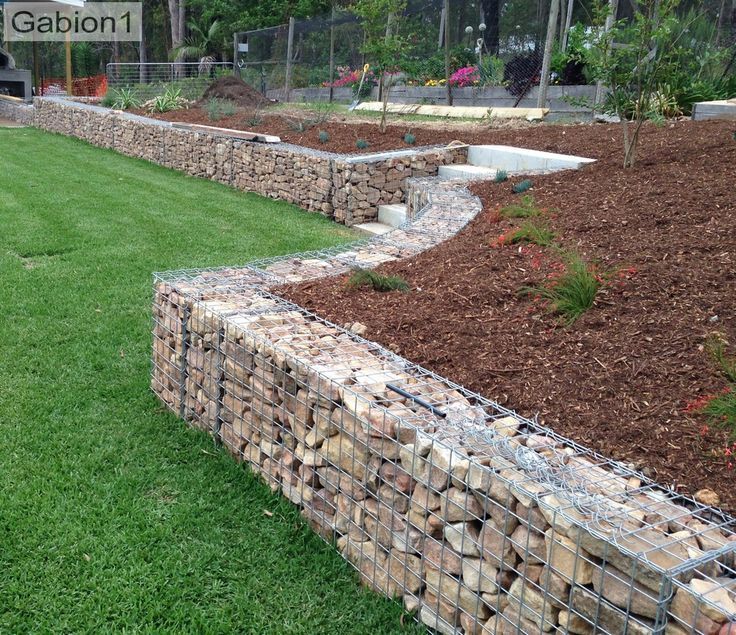

от BLUEPUPIL
Re: Терен с денивелация - Сутерен или...?
Публикувано: ср май 19, 2021 11:38 pm
от skostadinov
BLUEPUPIL
Благодаря за идеята и снимката! Говорих със архитекта и се разбрахме да работим точно в тази насока. Подравняване на терена с подпорни стени и дренаж. В най-високата част може да се направят 2 тераси с по ниски подпорни стени вместо една висока, но това ще го преценим в последствие спрямо терена.
Според вас габиони или подобни по-добро решение ли биха били от стандартни стени от стоманобетон и последваща облицовка/декорация с някакъв подходящ материал? Предполагам ще е по-скъпо, но пък ми се струва, че са доста по-лесни за монтаж, а и са по-ефектни поне според моите виждания де :)
Публикувано: чет май 20, 2021 2:33 pm
от BLUEPUPIL
ср май 19, 2021 11:38 pmskostadinov написа:
