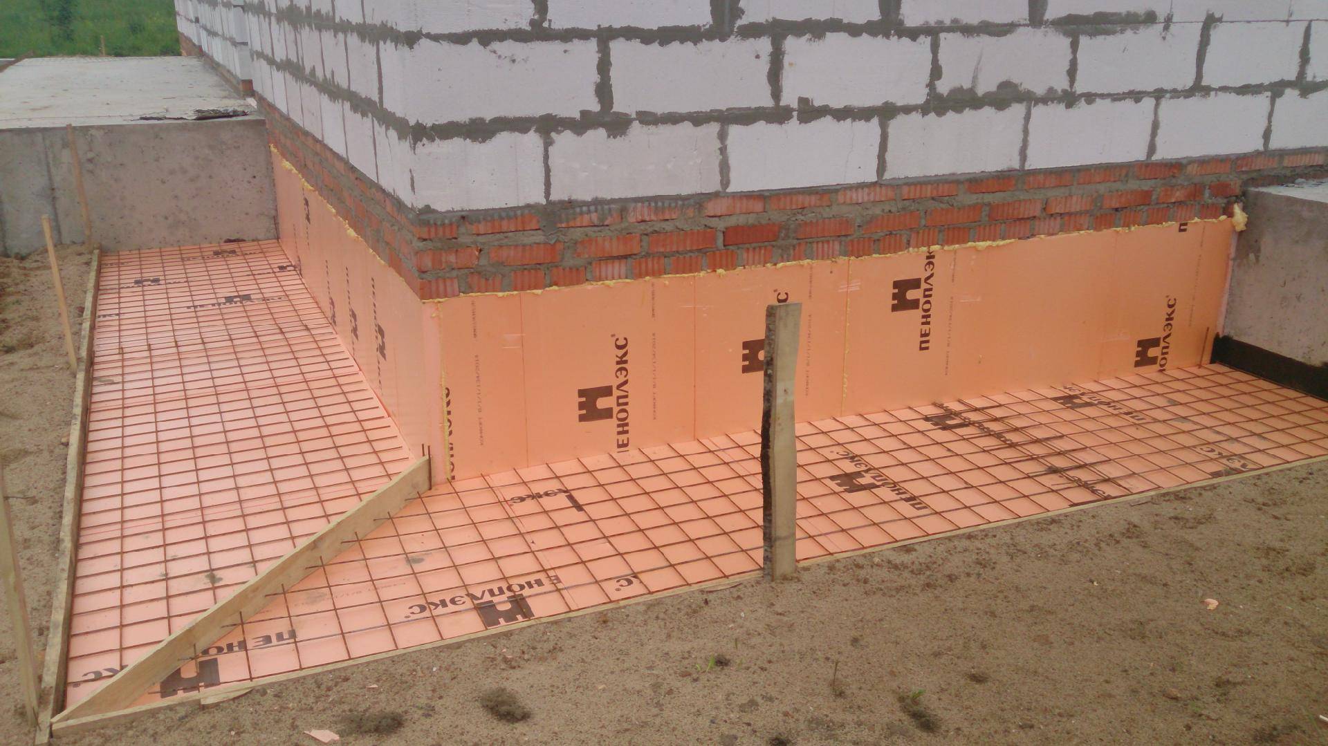

Мисля си, че изпълнени с EPS са най-доброто възможно решение за къща след окачената, вентилируема фасада с вата.

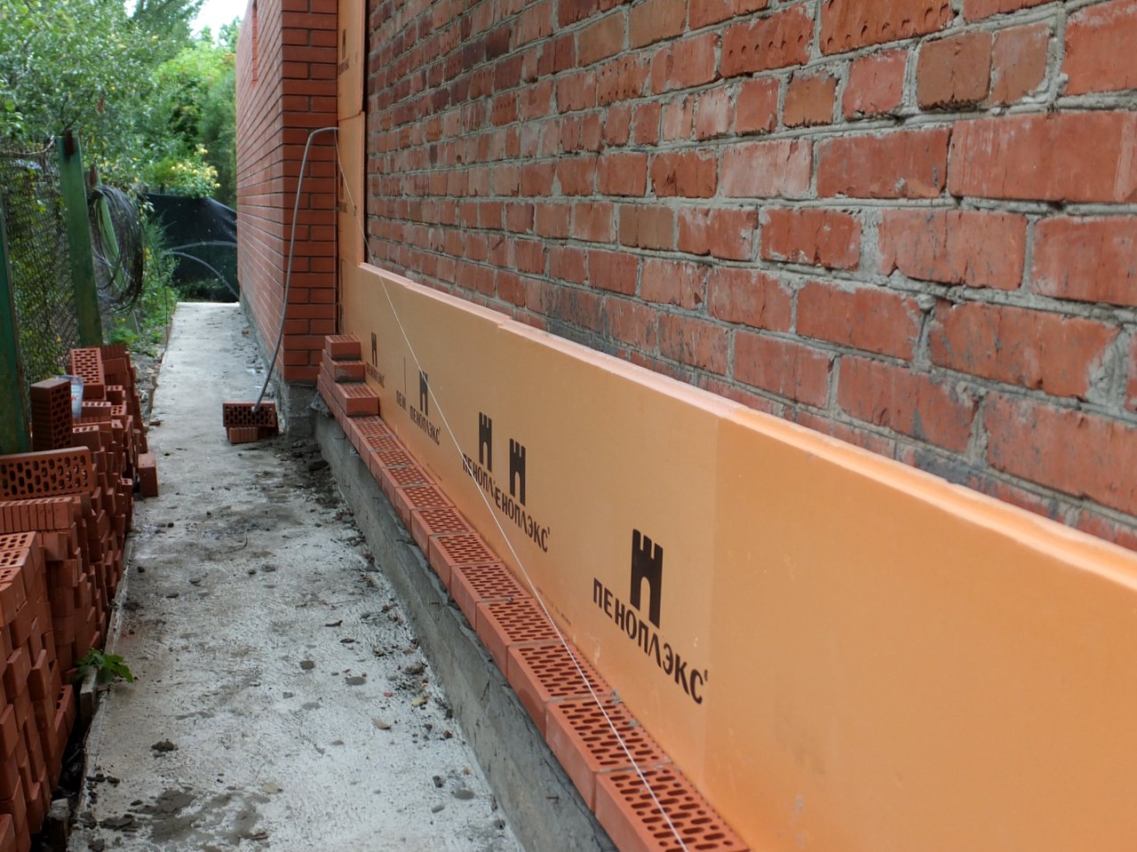

за да има полит. баланс ето Ви и няколко от земите на бившата Руска империя

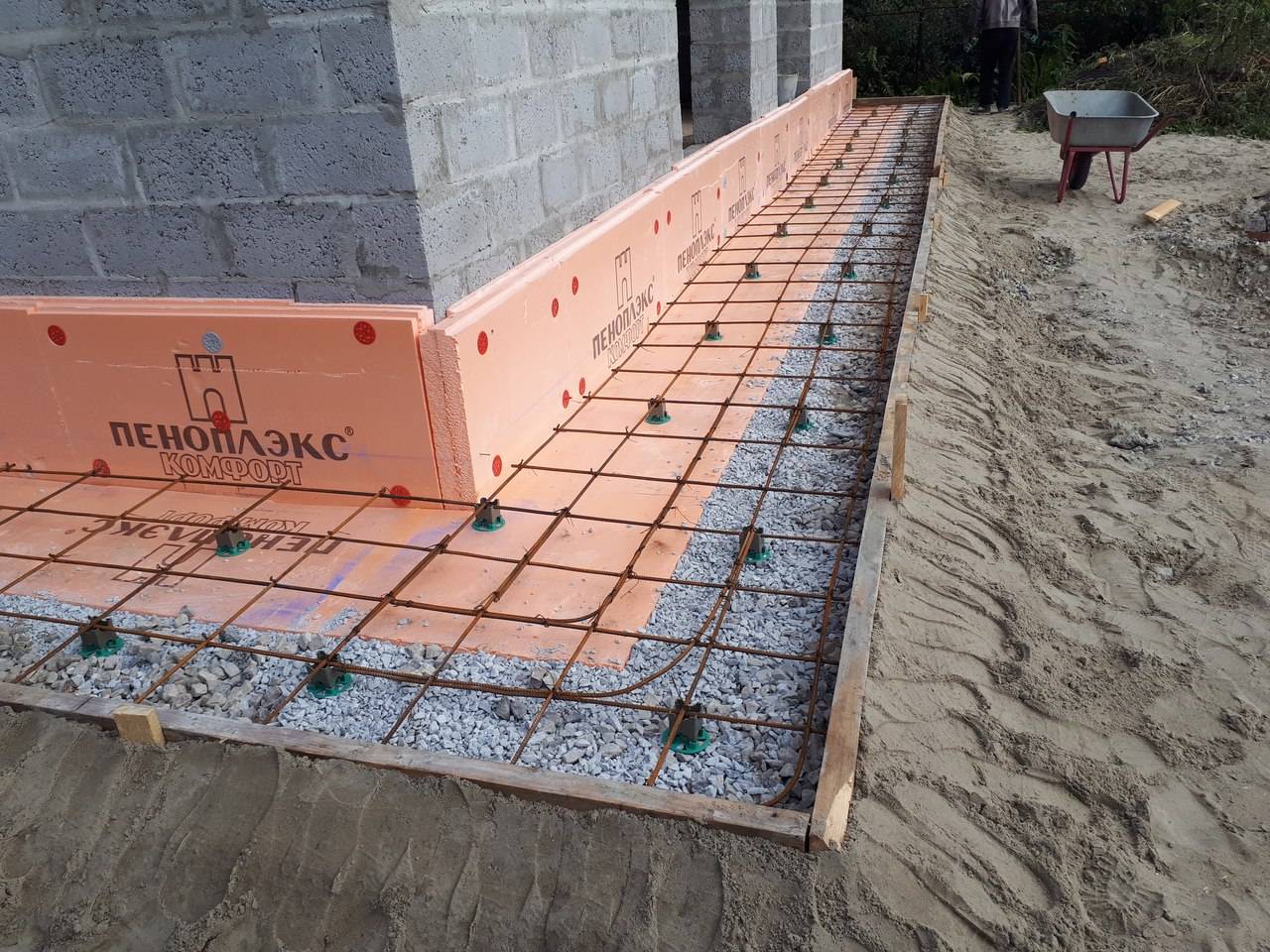

За да не сърдят пък българските националисти

И накрая решение за основите за първи път споменато във форума от колегата шоп

Така се строи в UK, с тая разлика, че в повечето случали плюс изолацията между двойния зид се оставя и въздушна междина. При нас ще е доста по-скъпо, понеже трябва да има и стоманебетонни колони и зида става доста скъп, отделно че нямаме майстори на фасадна зидария. Нашите строители ще забравят как се бърка разтвор след няколко години с тоя готов бетон и пяна за зидария. Интересно на нито една от снимките не видях 'връзките', които свързват двата зида.

съб ное 05, 2022 8:15 pmPIP написа:
Руснаците през няколко редаа използват стоманена мрежа ф2 или ф3 мм. По-заможните с неръждаема. По-рядко превръзват с метални окачвачи.
Сандвича е перфектен, надежден, предпазен от външни явления и пожари, но сте прави. В Бг майстори на фасадна фугирана зидария няма или са кът.
