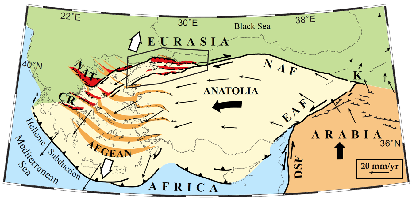

Земетресението влиза в топ 3 за турската република и за частите от османската империя в границите на съвременна Турция. Най-силното е през 1668, почти М=8, следващото е през 1939, М=7.8 и сега по първоначални данни М=7.8. Епицентърът се намира на източно анадолския разлом(ЕАF). Парадоксалното е, че едно от най-силните земетресения в Европа, Крупник/Кресна 1904г, М=7.8, по онова време отново се намира в пределите на османската империя.
