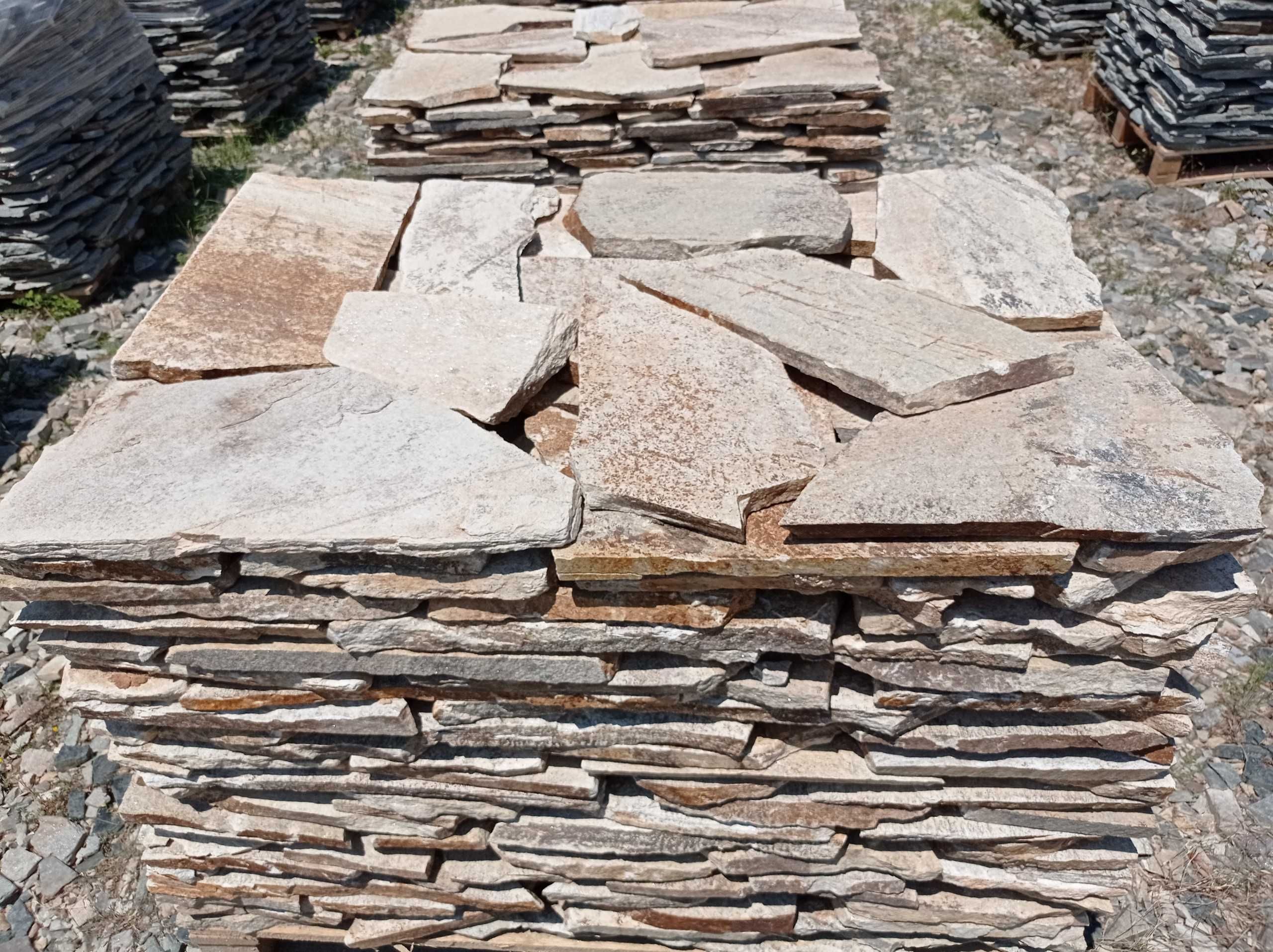

Днес измих всички камъни, че имаше мърсотия по тях и като поизсъхнат, ще ги вкарам вътре. Ще редя на сухо да видим първо как ще дойде. Иначе не е окрайчен, парчетата са с различна дебелина и големина. Горе-долу колко дебел слой трябва да има под камъните, да речем ако са дебели 2-2,5см? Големината средно е 20-25см на 15-20см. Мрежата задължителна ли е и каква да бъде- от тази пилещарската(рабица)? Тъй като са три стени на таванско, най-високата част е 1,7м и дължина 2-2,20м.
ПП Забравих да попитам в какво съотношение да бъркам лепилото(пясък:цимент) и фуга от 2см много ли е между отделните камъни?
Иначе камъните са такива

Едрички са.
Моите по-малки бяха и повече си играх. Аз на гребен ги направих 1см. направо на стената с теракол и лепнах камъните с около 2 см. фуга . Която още не съм фугирал. Но основата на къщата беше с бетон и лепих до тухлата.

Дебелината на разтвора ще я водят най дебелите камъни, но по добре сортирай на пода. Разтвора 1:1, пяс.:цим.+ по малко лепило на око. Примерно на 20л. един канчок равен. Фугата колкото е по еднаква на всякъде, толко по красиво и камъните колкото по еднакви на площ също. Нарежи си дистанционери от 2см.летвички. Като подръпне, фугирай на пресно. Постоянно почистване на камъка с вода, че иначе няма чистене в порите!
Камъка можеш да го моделираш с рязане и с чукче и керпеден да го зазъбваш за да маскираш ряза.
Съобрази крайната настилка с первазите и започни толко на горе, че...да не береш ядове после.
