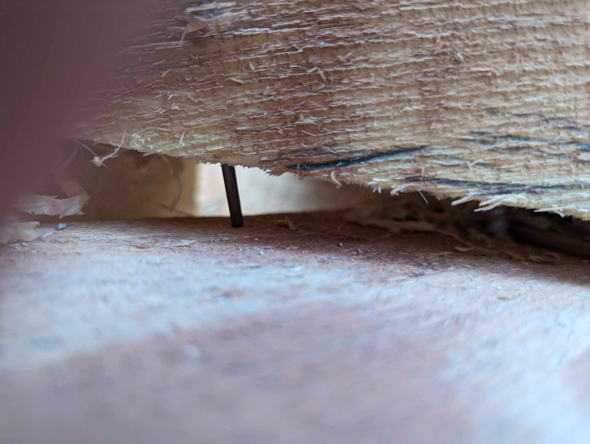

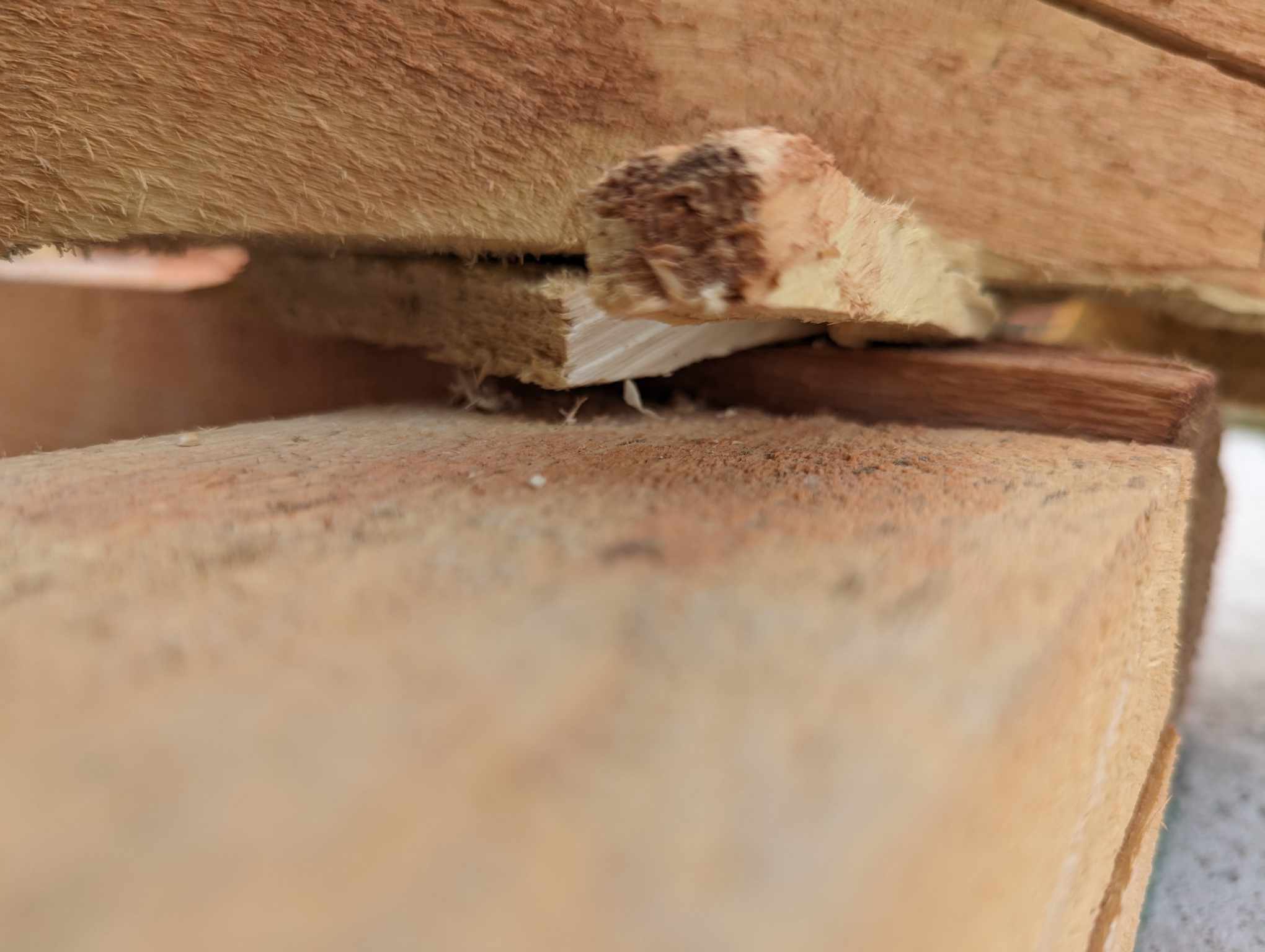

Знам, че главната цел на форума е за да "си правим сами", но има много опитни хора тук и искам да задам един въпрос. Предстои ми изграждане на покрив, говорих с едни майстори и ходих на обект, който правят да видя как се справят. Направих и малко снимки, щото доста неща не ми се сториха като хората, но не съм специалист. Може ли да ми кажете тези снимки ок ли ви изглеждат, защото на доста места гредите не правят контакт директно, а и тези които са към края изрязани не се опират в бетона, а има 1-2-3см. разстояние. Може ли да препоръчате читави майстори за региона на Варна и/или да кажете поне какво да търся/гледам/изисквам? Благодаря предварително!

Ето още малко снимки, понеже ми дава до 5 на мнение.

Бояджията ше го оправи тва
От тези бягай, добре ти е "интуицията"

Мерси! И на мен така ми се стори - ще търся други.

Като натоварят покрива с керемидите, ще си легне :-D

от MamaMy
И тези майстори са завършили Магнаурската школа. Толкова е ефирна и лека конструкцията, че се опитва да излети. Видите я задържат само за да стои на пояса. Да слагат бързо керемидите докато не е отлетяла с етажа! :lol:
