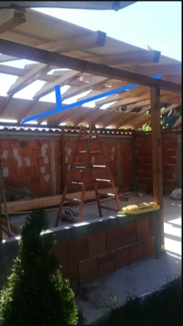

Здравейте, имам изградена беседка с дървен покрив с дължина 6.60м и ширина 5.00м. Нямам подпора на средата.Ребрата на покрива (10х8) лежат на билна греда 12х12 , която се подпира от клещи (10х5) хванати за ребрата и накован сечак отгоре върху ребрата, а върху него воалите с посипка. Искам да направя някаква изолация, но отгоре върху покрива след това керемиди или термопанел и панели за ток, но не знам дали ще издържи конструкцията. Дайте някаква идея как да я подсиля.

Намерих снимка по време на изграждането

Това не е беседка. Това си е навес. На хоризонталните греди трябва да помогнеш. Подпираш с крик и надигаш леко. Режеш примерно 10см от вертикалната и подмушваш хоризонтална уж с декоративни функции. Прикрепваш с основната греда чрез шпилки и вкопани гайки и шайби. Ако те дразнят крепежите замажи ги с авто кит и боядисай отгоре. На вертикалните от двете страни пак по един декоративен елемент хванат със шпилки. Получените ъгли между декорациите може да ги спънеш с някой ъглов орнамент. Ребрата горе изглеждат достатъчни.

За подобряване на носимостта, мисля, че трябва да се добави "спъваща" хоризонтална греда. Тя може да помага по малко и на билната с вертикална подпорка (поп). Още по-добре да са три.

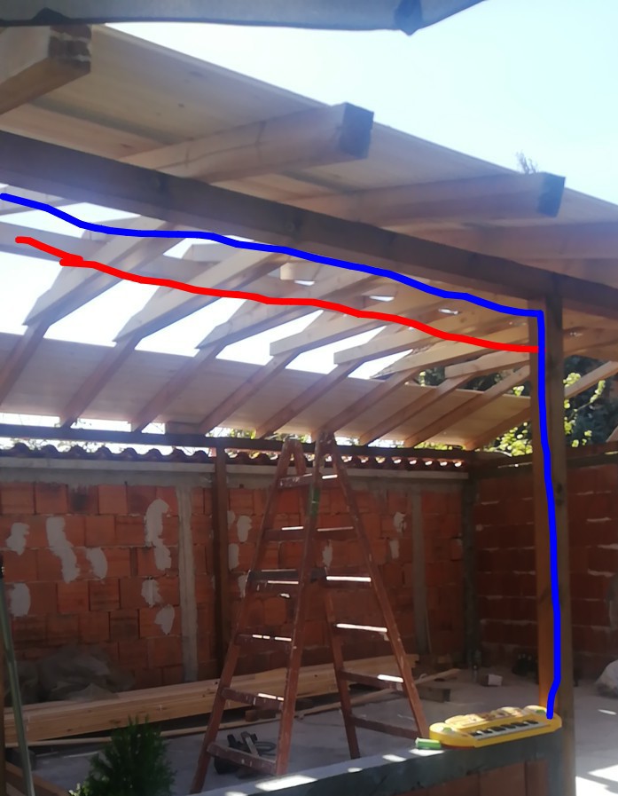

от Борислав Костов

Въпроса е ,че вече всичко е затворено има и дограма. На тези хоризонтални горе съм добавил още една 10х10 под тях хванати с винтове заедно и на вертикалите също 10х10 нарисувано със синьо. Идеята ми е и дали е удачно да вкарам цял 6м метален профил или шина (например 8х4 или друг) от двете страни на билната греда и да го хвана за нея с винтове за да усиля покрива с червено. :-D

За това ти искаме актуални снимки. Ти планове може да си правиш колкото искаш, но в повечето случаи са без кръчмар. Сега при свършен факт, всяко провисване ще ти коства потрошена дограма.
