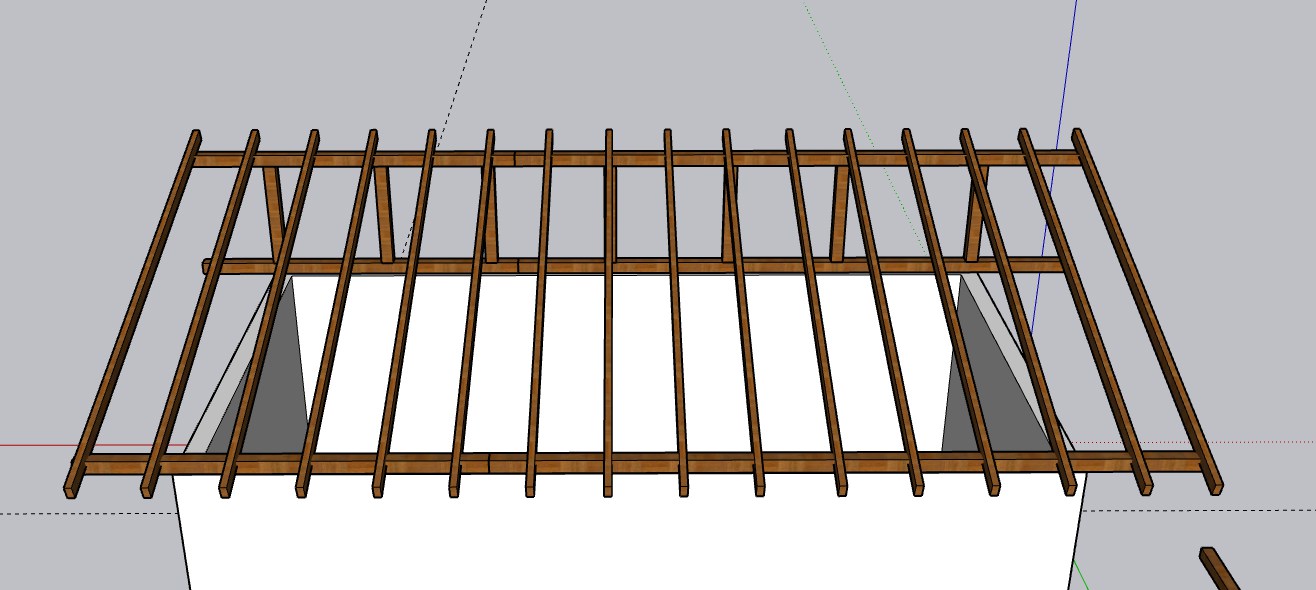

В момента съм вдигнал до пояс стая, която е с размери 6.2м дължина и 3.5м ширина(външни мерки) - вътрешни е 5.8 и 3.1м. Идеята ми е да ползвам 10ки греди на 4м наредени на всеки 60см по дължината и да използвам ребра 10х5см на 4м отново за наклона на покрива. След което дъски и керемиди.
На прав път ли съм? Или имам ли пропуск в това, което съм решил да правя?
Като в главата си представям, че тежестта ще легне на пояса и колоните в началото и края на покрива, тъй като няма да има допирни точки в средата и не мисля, че ще са нужни подпорни греди в самата стая. Няма да е двускатен, не мисля че ще има място за триъгълници.
Само не мога да измисля как да направя наклона защото всичко е на нула. Дали не трябваше да вдигна едния зид по-високо от другия? Или просто да нарежда 2 греди и с тях да повдигна? Да ги нарежа на 50/70см и да ги наредя успоредно и така да направя наклона?

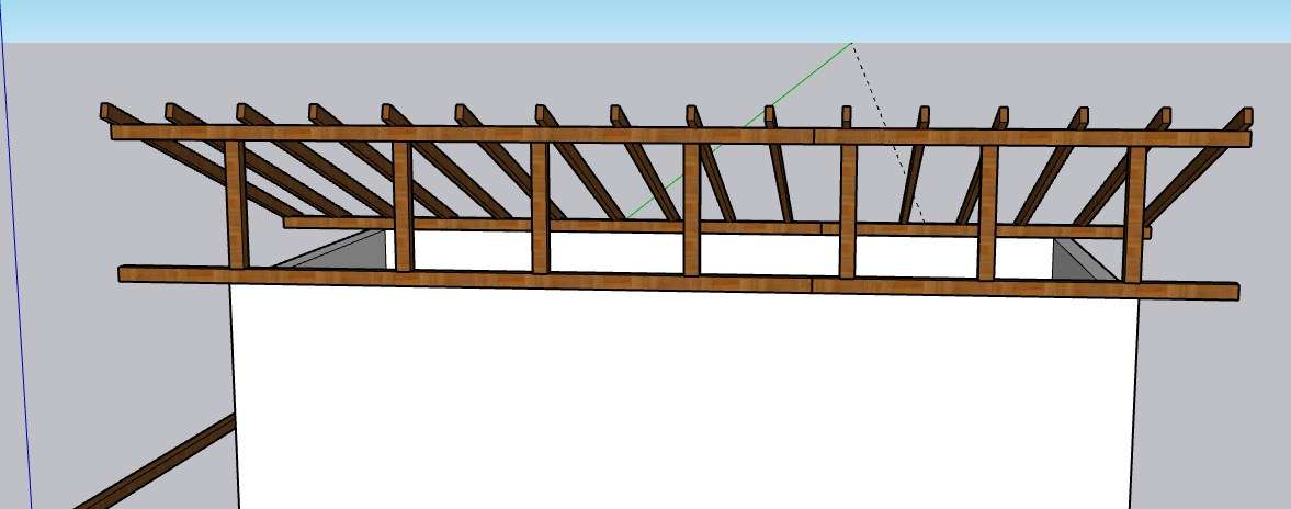

Това ми е въпроса дали ще е стабилно. Това е чертежа/плана предоставен ми.

То има пояс. Просто стената, която ще трябва да иззидам ще стане над 3м и няма една колона. Не е ок за 15см зид със бетонни блокчета да стига над 2.4м без колони. Предната стена има 4 колони, но там няма как да вдигна зида. Затова е повдигането с греди. Затова е цялата тема. Дали по този начин конструкцията ще е стабилна..?
Гредите, които виждаш легнали на чертежа ще бъдат свързани с анкерни болтове за пояса. Отделно мога да направя и тригълници ако пусна напречна греда. Просто на височина това ми е легален макс.
