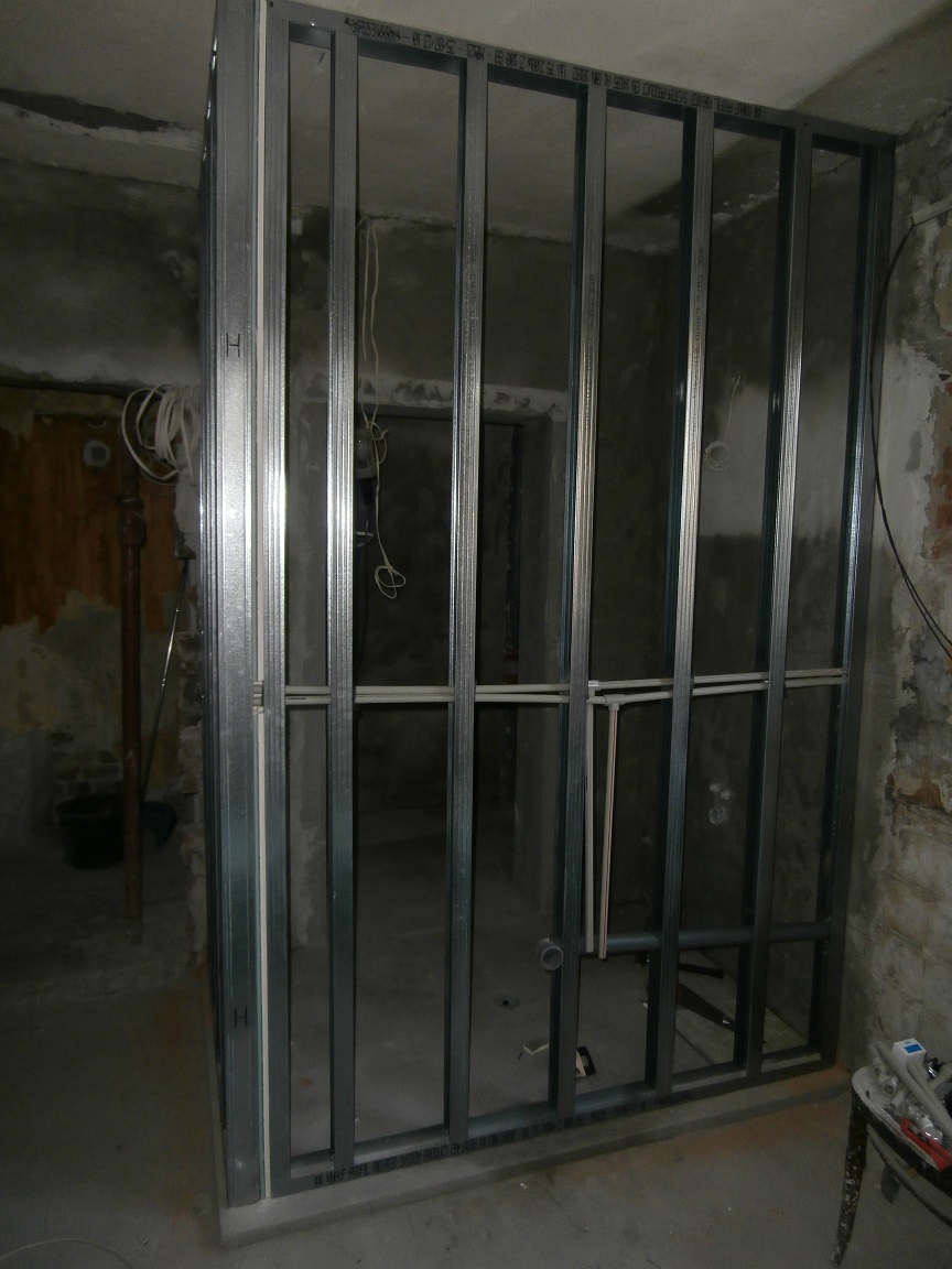

Искам да изградя преградна стена, за да разделя баня от кухня. Стената ще е Г образна погледната отгоре, като размерите са приблизително - къса страна - 1 метър, дълга страна - 2 метра, височина 2.7 метра. На дългата стена искам да сложа кухненска мивка в средата и окачени кухненски шкафове. Това което ме притеснява е, от какво да я напрявя стената и как да прекарам канала до мивката? Канала трябва да мине от средата на стената до края й с лек наклон. Иска ми се, стената да не е по-дебела от 12-13 см и да не отнемам допълнително от помещенията с дебела мазилка, а вкопаването на тръбата (50 mm) ще ослаби стеничката. Освен това трябва и да е здрава за да носи шкафовете от едната страна. Моля за идеи и съвети от какво и как да няправя стената.

75мм CW -профил и двуслоен гипсокартон от двете страни 4*12.5мм=50мм или общо 13см.
като там където ще се закача нещо на стената се постави дървени гредички(дъски) захванати за профилите

А как мога да прекарам Ф50 PVC за канала на мивката, хоризонтално с 2-3 см наклон през вертикалните профили? Ако ги пробивам, това няма ли да ги отслаби? Водопроводните тръби мога да ги прекарам в пода и да ги изкарам вертикално до необходимите места, но канала не може да е вертикален, заради наклона после.

няма да ги отслаби(те фабрично си имат отжори за кабели)
няма да ги режеш,а трябва да ги пробиеш

Най-накрая ми остана време и я започнах с гипсокартон. Направих конструкцията с CW75, като съм ги поставил през 30 см - да е по-здраво заради кухненските шкафчета от едната страна. Сега се чудя какво подсилване да направя в зоната за закрепване на горните шкафове. Има във една друга тема дъска, поставена м/у CD профилите на предстенна обшивка, което е единия вариант и при мен. Втория вариант е да сложа хоризонтално UW-та, м/у CW-тата но "лентата" за закрепване става тясна и може да не я уцелиме с шкафовете и третото, което си мисля е, да сложа едно UW, но завъртяно на 90 градуса около дългата си ос, т.е. да легне хоризонтално с широката си страна успоредно на гипсокартона страните му да са зарязани така, че CW-тата да влязат там. Така шанса за уцелване после е по-голям. :) Дано съм го обяснил разбираемо. Моля за вашите предложения как да подходя с усилването :)

аз лично ползвам дъска

И аз го направих с дъска. Набрах се на едно от парчетата, издържа ме, а съм си 100 кила :)
Ето какво сътворих дотук, като това са ми първите стъпки с гипсокартон:
Това е първоначалната конструкция, с тръбите вътре
Оказа се, че единия профил ми идва точно там, където трябва да е батерията на душа и се наложи да го срежа
Това са дъските, за подсилване на закрепването на горните кухненски шкафове. Дъската е 20 х 3 (челна дъска за покрив)
Ако имате някакви забележки, казвайте докато е време! :)
