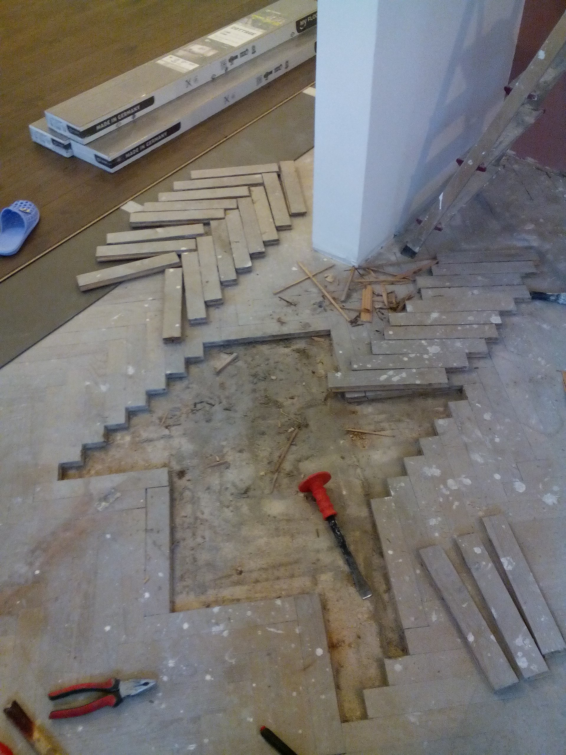

Аз наредих ламинат върху паркет. Стария паркет беше доста запазен и почти без фуги, обаче на места скърцаше.
Оказа се, че скърцат пироните заковани в пълнежа под паркета.
Въпросния пълнеж беше нещо подобно на дървени трици и лепило, отляно на място.
Където скърцаше, извадих няколко дъски, махнах пироните, пренаредих и залепих с Ц-200 към пода. Може и с полиуретаново лепило.
