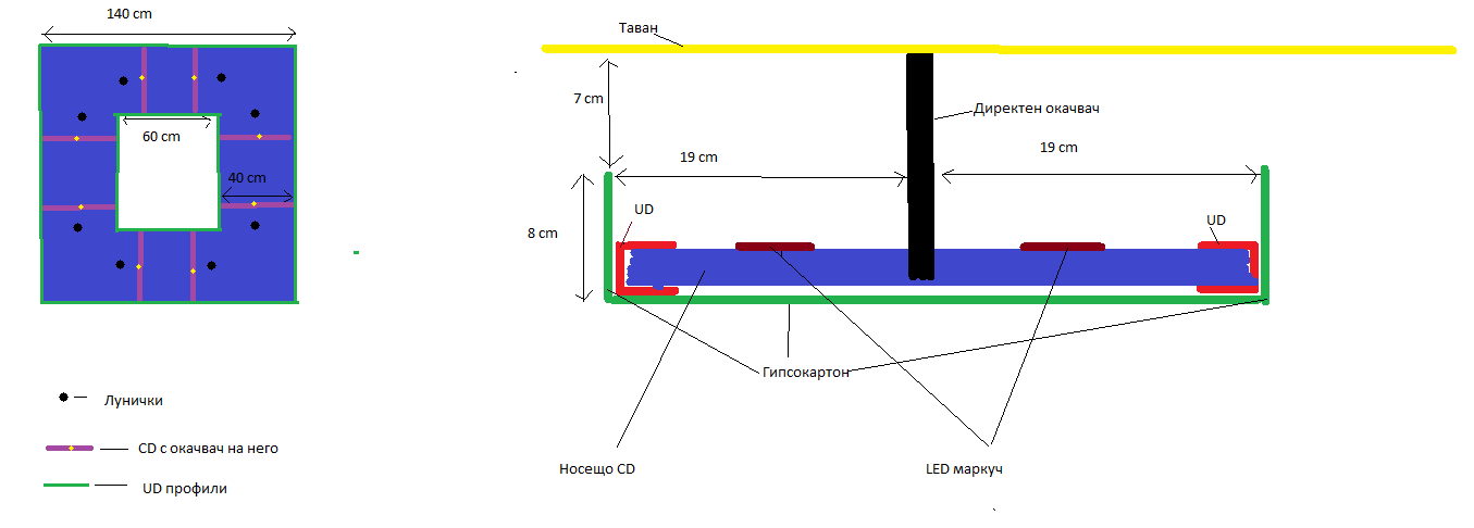

Така. Имам таван (бетонна плоча измазана с мазилка), само че съм решил да го освежа малко, като направя един орнамент, който видях тук във форума (само за квадрата в центъра става въпрос). Става въпрос за следното нещо (прилагам 2 снимки от форума). Идеята ми засега е такава. Пускам 8 окачвача, които ги хващам с анкерни дюбели или анкер пирони (кое е по-добро?) и с тези 8 окачвача окачвам 8 CD профила по 40 сантиметра, а на тези CD профили слагам UD профили с които правя дефакто големия и малкия крадрат(вътрешния и външния), като на тях хващам и гипсокартона. Размера за външния квадрат е по 140 см на страна, а на вътрешния 60 сантиметра. По този начин CD-тата влизат в квадратите и би трябвало да е стабилно. Идеята възможна ли е? Също така колко големи трябва да са окачвачите, зад а се получи този ефект? Смисъл интересува ме колко да са дълги те и колко да правя бордовете на квадрата(предполагам 15 сантиметра ще са достатъчни за бордовете и евентуално 15 сантиметра място за да излиза светлината? Окачвачите по 30 сантиметра предполагам са за тази работа? Или по-малък да избера? И трябва ли да имам капак така да го нарека на този квадрат? Смисъл лед осветлението, което е цветния кабел се монтира вътре в квадрата или ако има капак на капака? След като монтирам всичко смятам да запълня фугите с фугенфюлер и после 1 ръка шиитрок и това ще му е, предполагам е достатъчно?

Да, само една квадратна конструкция. Ето това бях измъдрил засега:
И имам няколко въпроса. Може ли да намаля носещите CD-та от снимката на 4, като всяко е по средата на 140-тте сантиметра така да го кажем? Това за вътрешния борд не го разбрах. От снимките мисля че схванах какво имаш предвид, но на моята конструкция засега не съм го предвидил, защото смятах, че няма да се вижда окачвача. Даже първоначалната ми идея беше да има само един лед маркуч, но ако ще има борд в средата, то тогава трябва да са два, както на фигурата ми. Ако можеш да доразясниш с тези бордове, ако моят вариант не става, ще съм много благодарен.

1. Смях се от сърце, когато видях "Плана за действие". :wink: Нищо общо с истината ... а и няма начин да се получи, дори и да опитате.
2. Това е проста фигура, която се изпълнява само с UD профили и ивици гипсокартон.
Прилагам схема на изпълнение
3. Няколко важни отметки:
-Ако таванът е крив, криво ще седи и фигурата - тези елементи се правят по точен размер, за да изглеждат еднакви, равни и без клинове.
-Първо се пускат полите (ивиците картон, които носят цялата фигура), стабилизират се, ШПАКЛОВАТ СЕ хубаво вътрешните ъгли към тавана и евентуалните фуги по полите, ако може и се боядисват - поли и таван И ЧАК ТОГАВА се затваря дъното. Всеки е свободен да опитва различни методи - този е най-удачен от гледна точка обработка на повърхностите.
-Бордовете или се захващат за предварително закрепен профил, или се лепят с фугопълнител, лепило за гипсокартон, готова шпакловъчна смес и т.н. - според предпочитанията и опита на изпълнителя. На схемата не съм забравил профилите по вътрешния периметър - нарочно го оставих с "лепен" борд. :wink:
Успех с изпълнението.
