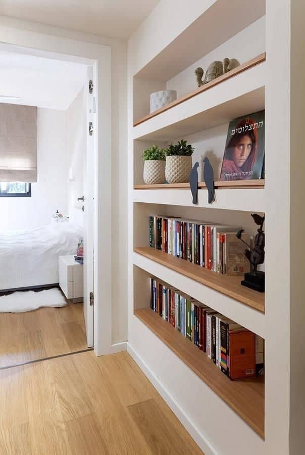

искам да направя една библиотечка с размери 2.50 ширина на 3 м. височина от гипсокартон.
Г/д си представям как ще бъде конструкцията, но какви профили трябва да се ползват, за да е максимално стабилно?

Нещо рисунка...

от DKosev
ср окт 16, 2019 7:32 pmjekasus написа:
Нещо рисунка...
Без дървенията..
Библиотека

от muhala
Ако е само на латекс без дървенията, предполагам, ще се събира прах и няма да можеш да го събереш.

от Lutchezar
И ако са 2 метра дълги лавиците че натоварени с книги и някой друг минерал, май ще трябва или винкел, или междинни вертикални колони...
Иначе това на снимката изглежда много добре.

С толкова много ъгли и ръбове никой не може да ме навие да се захвана.И всичко това трябва периодично да се пребоядисва и освежава...не ме кефи.Ако трябва да използвам такава ниша,бих вградил библиотечка от плоскости в нея.

Действай смело щом имаш мерак. Не строиш небъстъргач, а лавици. СД, УД...както всяка нормална конструкция.
Ето я и моята. Прах си се бърше нормално както и на дървен плот. С микрофибър. Може сух, може влажен, може и мокър ако е като при мен: качествен латекс ( дулукс)
Лавичките са икономични, че си вкарваш всички парчета ГК и профили:-)
Бежавкото вътре е боядисвано преди 10 год, а червеното го освежавах за коледа. Пуснал съм кабели и за скрито осветление...ама само съм ги пуснал:-)

от naster
пон юли 27, 2020 8:32 pmnautilus33 написа:
Ще трябва да направя същата библиотечка. МОже ли някой да помогне с конструкцията, в нета не ми излизат снимки какви профили се ползват и как се хващат един към друг.
Ако е като примерът от снимката и се премоства много дълго, може да се ползва UA профил за щурцове - много е здрав, но трябва да работи като греда, подпрян от двете страни.
