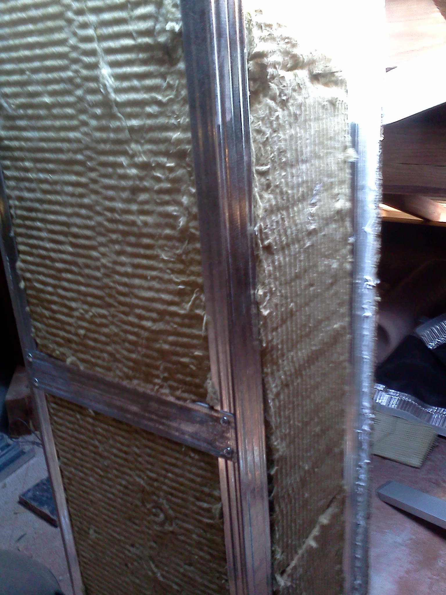

Купих тръби 230мм от Тератерм, гръцки, инокс 0.4мм. Външен размер на комина 34х34 см. Височина от плочата на тавана 250 см. На ниво 90см е закотвен за гредите за допълнителна стабилност.
Постигнах голяма компактност, което беше целта. Конструкцията е от CD и UD профили с мноого винтове. Надявам се вътре да не се мокри и да изкара дълго, ако не го разцепи някой вятър.
Плоскостите са Бетопан 12мм. Реже се трудно с макетно ножче, лесно с диск за неметал ( но с много прах). Всяка дупка за винт се пробива предварително с видия 4мм, защото иначе рапидката затяга ( не е като в ГК). Кръглия отвор отгоре за тръбата се реже със зеге, или се прежалва едно ножче за дърво или се купува карбидно ножче.
Комина ще има и шапка , но още не съм я сложил. Също ще е от Бетопан, но по-голяма и на 230мм от тръбата. Тръбата е уплътнена с една твърда паста ( за автомобилни гърнета). Притеснява ме като се нагрее, че ще се удължи тръбата и ще отвори фуга.
Комина отвсякъде е шпаклован с флексово лепило и бяла циментова шпакловка ( ще бъдат измити керемидите), по ъглите с мрежа. Тази дейност не беше от мен.
Ватата е Rockwool XD 90кг., 5 см.

Излезе около 900 лв за 7 метра -влизат тръби, вата, профили, плоскости...всичко ( без труд :rolleyes: ).
Шапката е на третата снимка, не е готова напълно. На снимките е един квадрат нанизан плътно в края на тръбата. Изразал съм и по-голям квадрат, който с 4 шпилки и някакви дистанционери ( вероятно тръби) ще стои на 23-25 см над долния квадрат. Съответно и горния, който е същинската шапка е с по-голям размер, ако вали косо , да не влиза в търбата. А тук, по варненско, хоризонталния дъжд е често явление.
