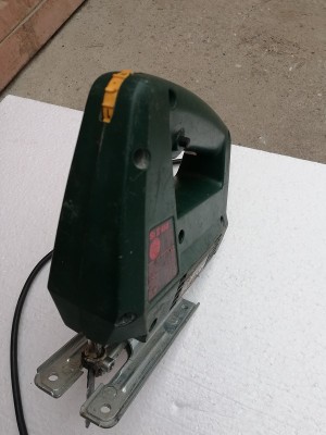

Ето това е захвата. Обикновено Т ли, или от двойното?

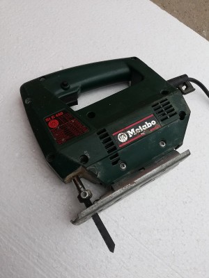

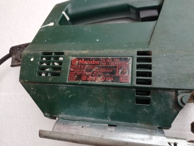

от gecata1059
Здравейте. Преди дни се сдобих с това зеге срещу 20 лева от нашия пазар.Произведено в западна Германия.Имам въпрос свързан с ножчето.Ножчето е с U захват и със отвор.Като сложа ножа в държача и опре до край,отвора на ножчето подминава болтчето за затягане.Така ли трябва или болтчето трябва да влезе в отвора за законтряне.
