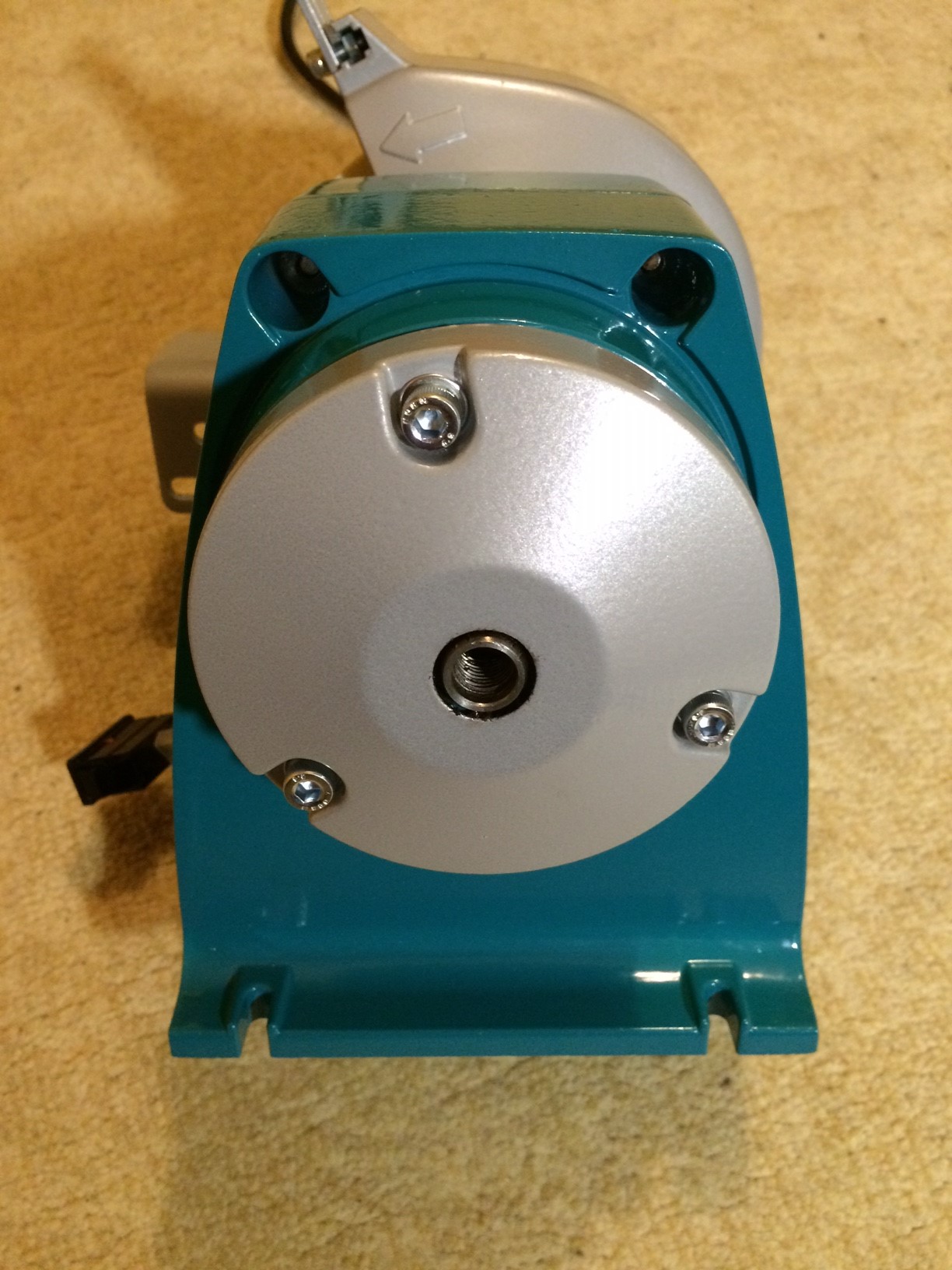

След похарчени трийсетна лева за пясъкоструйка, боядисване и нов диск, започнах внимателно сглобяване и така се увлякох, че забравих да снимам чарковете преди да ги събера. Дискът е дебел 20мм, понеже не намерих по-тънък.
Ето докъде го докарах - с кабел от стар компютър, с нови шайби и имбусни болтове шмиргелчето е почти готово за работа. Остава финално доизкусуряване.
Ето и как реших въпроса с кечето, за което споменах по-горе.
Случайно намерих останали подложки за крака на столове и маси и със замби 12мм и 16мм станаха идеални шайби. Подложките бяха с лепилце от едната страна, така че легнаха в корпуса като коте във вълна. След това ги мазнах с грес и ги напоих с масло.
Следваше поставяне на статора, но се опасявах да не спукам корпуса като го набивам. Затова изрязах кръгъл отвор 85мм в ПДЧ, в което корпусът легна плълно до един от ръбовете си и с леко почукване по статора той влезе напълно равномерно и до упор. В резултат въртенето е равномерно и без задиране. За съжаление не снимах този етап.
Това, което остава е
- боядисане на предната пластмасова капачка с черен спрей и възстановяване на надписите
- монтаж на плексигласов предпазител
- и понеже оста е на резба в дясно, мисля да изработя и една полираща шайба по една стара тема на ZEDYCUS

Публикувано: пон дек 22, 2014 7:33 am
от ZEDYCUS
=D> Станал е екстра. Ще върши работа доволно.
