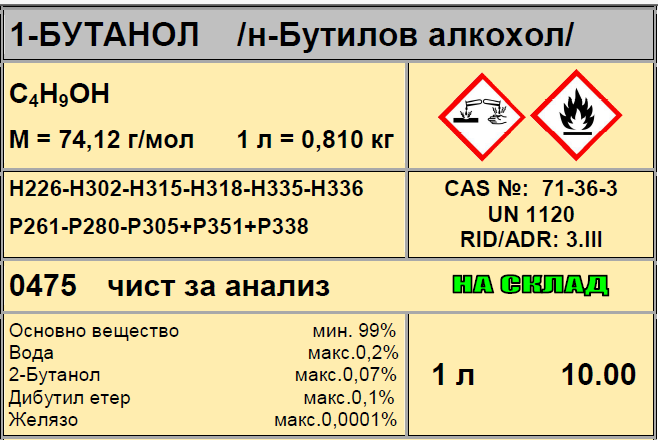

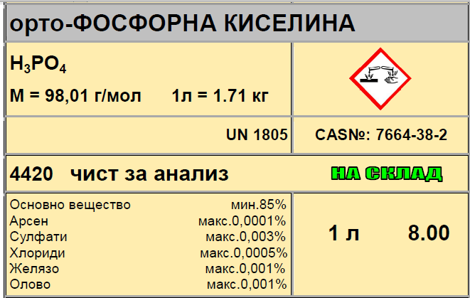

Лесно се намират и съставките, на достъпна цена.
алкохол бутил.PNG (49.45 KиБ) Видяна 8996 пъти
Етанол (етилов спирт) в аптеките. 6-7 лева/л. Дестилирана вода-също.
