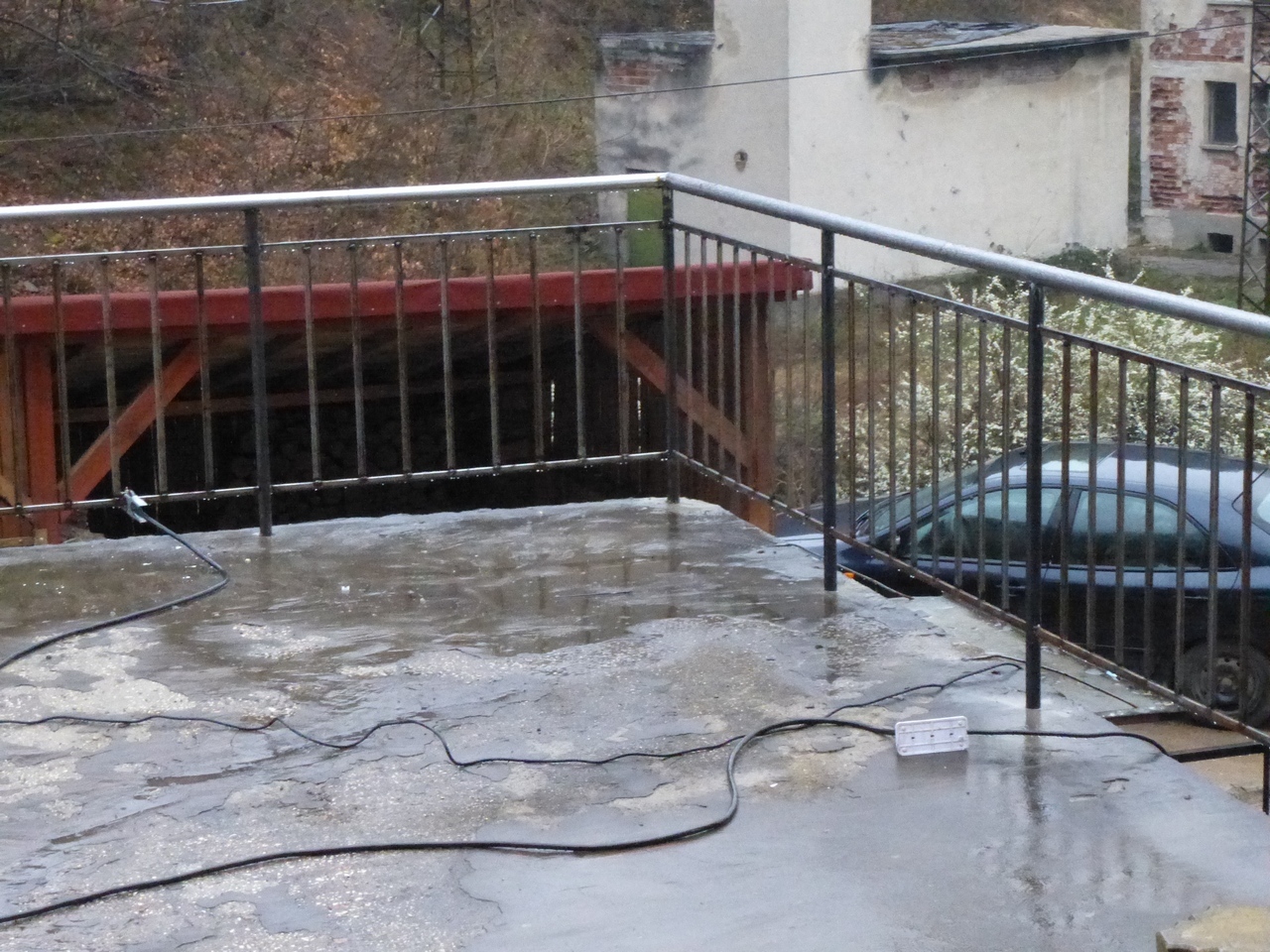

Айде нали съм си пенкилер :) рекох да се пробвам и с малко железария. :lol:
Тя всъщност темата почна от тука
viewtopic.php?f=16&t=48576&hilit=%D1%85%D0%B8%D0%BC%D0%B8%D1%87%D0%B5%D1%81%D0%BA%D0%B8+%D0%B0%D0%BD%D0%BA%D0%B5%D1%80&start=40
с въпроса как да закрепя вертикалните колонки на парапетите.
Химическите анкери оловото и сярата отпаднаха по причина че намерих на тънка лайсна на СФ битак такива анкерни. Та се запасих с една кутия да има :lol:
Идеята за регулирането със заварената гайка и шайбата вътре в тръбата я взаимствах от колегата от въпросната тема.
Шайбите по дебелички ги престъргах на струга с малък аванс за вкарване. Първо точкувам гайката към шайбата а после с един дорник през цялата колонка с опора и в другия че да се центрова правилно. Вкарвам и заварявам от вътрешната страна шайбата. И да се обърка нещо с размера има достатъчно голям аванс за регулиране. А както в случая с тази от снимката можеш да резнеш малко от тръбата допълнително. А в най лошия случай в една боркорона без удар с малко въртене може да се смъкне и бетона малко. Пък ако е къса да се подложи шайба от долу.
И сега са останалата част от изпълнението. Колонките ги минах на фрезата за да ляга другата тръба от горе.
И за проба да видя какво се получава на практика като визия го почнах с едно електроженче тенекеджийче. :wink:
И се получи ето това:

И нали трябва да ни е трудно и повече от 5 снимки няма как да се качват.
Та продължих с останалата част от парапетите по същата технология за монтаж на колонките. Опнах този долу 20 метра и тъкмо си направих шаблончето за паната и работата потръгна и дъжда взе че ме изгони. :x
Относно разпробиването на отворите за анкерите и там си направих едно шаблонче. Парче профилна тръба с отвори в двата края. В единия вкарвам предишния анкер стъпвам от горе и през другия дупча в бетона. Така разликата не е повече от няколко милиметра и е напълно допустимо.

Добре се справяш. Само имам забележка към анкерите - аз не купувам такива. Купувам такива, на които разширяващата се вложка има опорна точка в анкерирания детайл. По този начи се стяга много добре, и няма възможност след време да се охлаби.

Браво добре се е получило. Само като почнеш да боядисваш нищо че са ръждиви вземи един парцал и бензин и ги отъркай. Има още масло нищо че не го виждаш. И аз тъй един майстор ме лъже 2-3 години че ще ми направи оранжерия, докато не се ядосах и купих тръби телоподаващо и сковах една малка оранжерийка 9 на 5м. Тръбите нищо че бяха станали като лисица, при забърсването бая масло падна. :partyman:

Да добавя още нещо. След пълното завършване, изчукай шлака от заваряването. И зачисти с ъглошлайфа където е нужно. След това обработи с разредена 1:3 ортофосфорна киселина, и да постои поне 3-4 часа, до побеляване. След това измий с чиста вода. По този начин железния окис се превръща във фосфорен окис. Ако е нужно, сложи на необходимите места автокит, и зашкури. След това грунд, и боя. С пистолет.

Шлака нямам но за другите които не знаят е полезна информация. После пада сам и остават големи грозотии.
Само парапета на горната терасата го събрах с електрожена. Закарах материала и ме досърбяха ръцете да видя как става и как ще изглежда. Останалото е с телоподаващото но него сега го закарах на обекта. :)
Анкерите, писах добро попадение от битака по 15 стотинки бройката но пък от старото материал :lol: Не са кашкавалени като китайските дето ги вкарват сега. Забравих да спомена че в дупката преди да го набия капвам малко полиуретаново набъбващо лепило. Не заради здравината а за да не се пълни с вода и зимата като замръзне да не се пука. Та колкото и да не е подходящо за целта пак ще държи. По принцип колонките съм ги натягал и на всякъде опират в бетона та не вярвам да има проблеми. Пък и натоварването е в друга посока.
