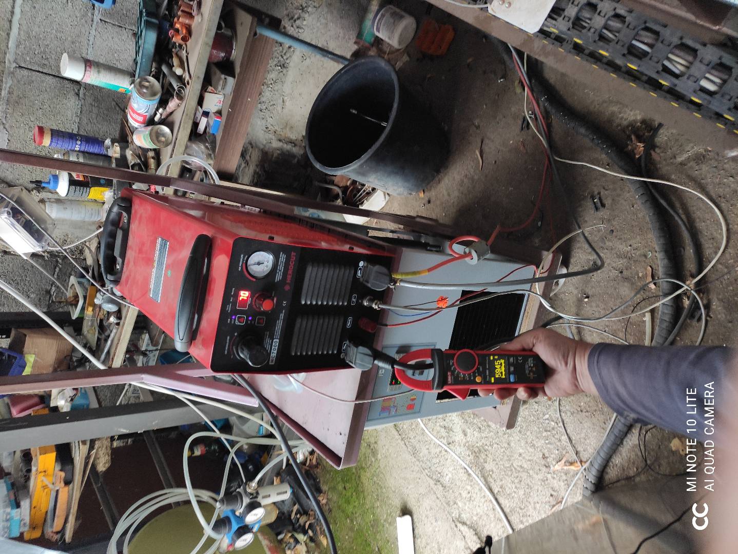

Ей тъй като почнете да се изказвате неподготвени направо кефите.
Заповядай на място да видиш това нещо колко реални ампера е ама гроздето е кисело де.

Мисля че казах че апарата е при мен.Това вътре няма нищо общо с широкоразпространените китайци.Ако забелязвате че даже не е и с високочестотно палене и като работи не гаси де що има електроника наоколо.Даже съм го тунинговал малко и спокойно вдига 85.
Снимката е преди да го отворя и сверя индикатора.
