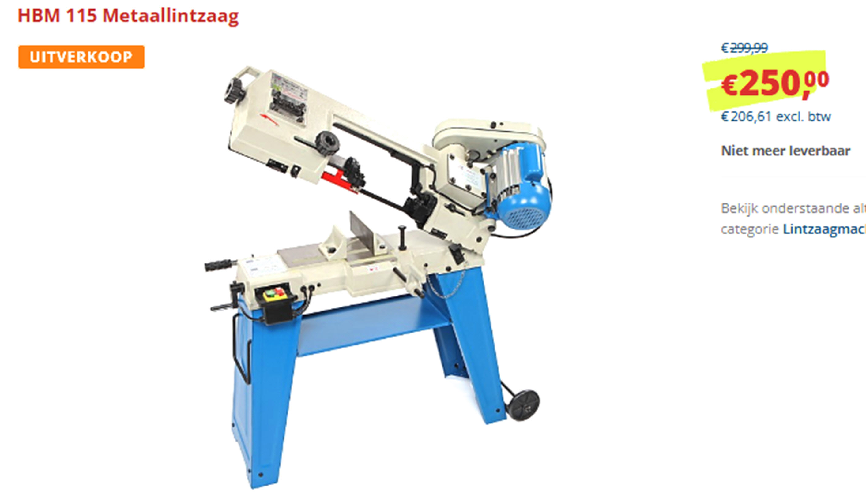

1635, 1638, 1640 са О.К.
Въпросът е, защо в бг са толкова скъпи
машините, на които се тургат тези ленти?
Ето едно пожълтяло холандче (с дръпнати
очички) на реална цена.
Re: Лентоотрезна машина- размер на лента
Публикувано: съб ное 18, 2023 6:45 pm
от Christo
Блу,
Защото тукашните търговци трябва и те хляб да ядат. Но не искат само хляб, искат и салам! С всички машини е така, с електрониката също.
