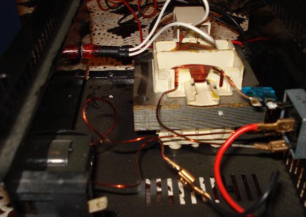

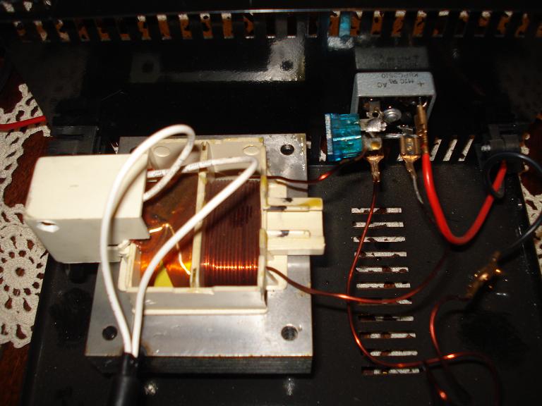

Привет на всички.Новак съм в тоя форум,защото скоро разбрах,че има такъв/къде ли съм блял досега/.......
Та на въпроса-подариха ми едно зарядно Ейнхел синьо 5а от тези дето ги продават в Практикер.На изхода дава 10,9v.Отворих го - вътре няма нищо видно като проблем.Какво може да му се е скапало,ако може някой да ме упъти къде да меря с уреда , за да разбера.Ще се помъча да го снимам довечера.
Приятен ден на всички........

от sstefanov
Колко е променливото напрежение на вторичната на трафа?

от dilinjar
Променливо след трафа-12,9-13V-след греца-11,9V.Грецът беше 1010,смених го с 3510-същата работа.

от sstefanov
Защо мислиш, че е развалено?

от batkotony
dilinjar написа:
Да не грешиш с меренето?В единия случай мериш променлив,в другия случай постоянен ток...променяш ли настройките на уреда?

от dilinjar
Естествено че меря след трафа променливо AC,а след греца,тоест на клемите за заряд право DC.Не трябва ли след трафа да е към 14V,а греца само да го изправи?

от lenko71
Уреда показва ефективни и средни стойности.Максималното напрежение е това което показва уреда по 1,4.
