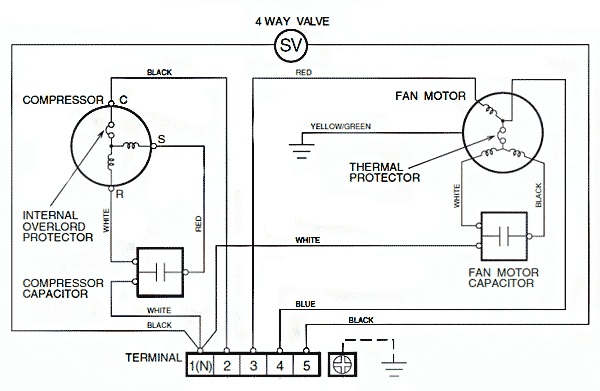

от hidrazin
Това че ходи фаза все още нищо не означава. Ами нула ходи ли? А да измериш ток с клещите?
Провери ли какво се случва с кликсона (външната термозащита на компресора)?
Възможни причини да не тръгва компресора ако си сигурен че му се подава напрежение на външното тяло:
-лоши ел. връзки
-кликсон
-кондензатор (по твои думи го изключваме)
-вътрешна термозащита в компресора
-самия компресор (задрал, блокирал, лагери, намотки...)
Да, повечето компресори освен външна имат и вътрешна термозащита.
Затова когато не тръгва можеше да провериш дали имаш верига между всичките три извода на компресора - дали не изключва вътрешната защита.
За да елиминираш повечето възможни причини когато не ще да тръгне му подай захранване директно на компресора - за кратко време.
НОООО... Стопената изолация не вещае добро - ако е стопена от прегряване на тръбите.
Температурата на изхода на компресора не би трябвало да се качва над 80-90-100 градуса (според случая...)
Още по-ниска е когато влиза в топлообменника и прогресивно намалява към изхода му.
Но в никоя част не би трябвало да е толкова висока че да стопи изолацията на кабел.
Дърветата (и хич не ми се цупи) прегряват при намалено количество фреон и колкото по-малко фреон, толкова повече.
Това автоматично навежда на мисълта за неподдържан климатик - липса на фреон - опечен компресор.
По тази причина дърветата си искат точното количество фреон за да работят и нямат проблеми.
При "супер-хипер инвертор" щеше отдавна да е дал грешка като ти спаси компресора и минеш само с едно зареждане.
Те си имат достатъчно датчици за да разберат какво се случва а не кат тва нещо дори без един във външното тяло.
А за тези 15 години си надплатил като "ток" за един нов инверторен Дайкин, Тошиба ... Поне за един.
(схемата естествено е примерна)

Мислих си за четирипътника но едва ли. Четирипътниците масово нормалното им положение е режим на охлаждане.
За да минат на отопление им се подава захранване на бобината.
Ако след дефрост мине на отопление и блокира четирипътника, просто климатика ще остане в режим на охлаждане.
Нито ще му спира компресора, нито ще прегрява и още по-малко ще топи изолация кабели.
Все пак не пречи да провериш в конкретния момент дали има напрежение на четирипътника.
Може и при изключен климатик да го прещракаш няколко пъти с подаване на напрежение.
Но първото което трябва да проверих е тока с клещите когато направи магарията.
