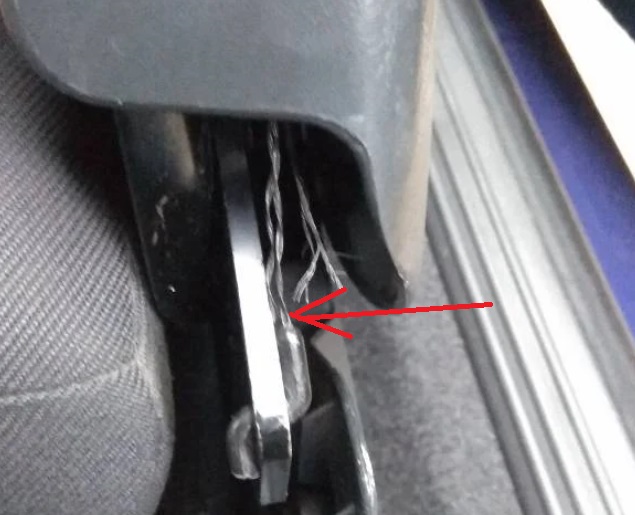

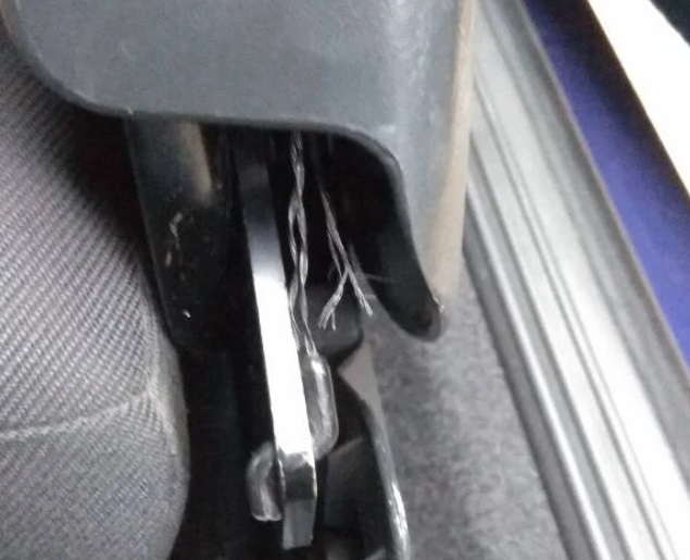

Здравейте, въпросното жило е на седалката и се чудя ще може ли с поялник и малко калай да се спаси от скъсване?
да кажем с такъв поялник. Ако не ще отида при специалист, който има по-качествен

Според теб, тоя калай дали ще смогне на напъна? :? Има начин за побългаряване,ама това е седалка и ще стане грубо,взимай ново...

смяната е почти невъзможно защото жилото минава през седалката, а не отстрани. Затова търся вариант със запояване. С какъв друг материал може да се направи?

Болт и стопгайка в сегашната дупка, удължаваща планка с две дупки, двойна скоба за метално въже, втори болт със стопгайка, шайби. Прави се ухо с въжето прекарва се през каушче . Планката трябва да е с дължина осигуряваща загубата на дължина на въжето. Дебелината съизмерима с тази на снимката ти.
https://krepo.com/%D0%A2%D0%B0%D0%BA%D0 ... 0%B5/ps344
https://www.krepo.com/%D0%A2%D0%B0%D0%B ... 899B/ps363
Възможни са и други варианти според мястото. :)

@zz_stefanov значи режа тук и махам черния стопер.
"Прави се ухо с въжето прекарва се през каушче" - това ухо се прави където въжето е здраво и не е почнало да се къса, нали?

Режеш старото и нагоре по трасето.
Но защо не купиш ново ако се продава, тоя калъф мисля че си се сваля.

Има някакъв начин да се свали, но мисля, че ще се скъса или няма да може да се сложи жилото. Затова да се опитам да спася това

Предпочиташ да се мъчиш като грешен дявол, без да свалиш седалката?
4 болта са само. А като я обърнеш наопаки нещата с тапицерията ще ти се изяснят.

Дори да успееш да го запоиш, това няма да го направи по-здраво.

То от снимката не личи къде му е бронята, колко е разстоянието до упора, колко е хода и колко е свободната част където може да се прави нещо по жилото.
Та в крайна сметка може да се окаже, че има само 1 вариант и той е = ново жило :?
