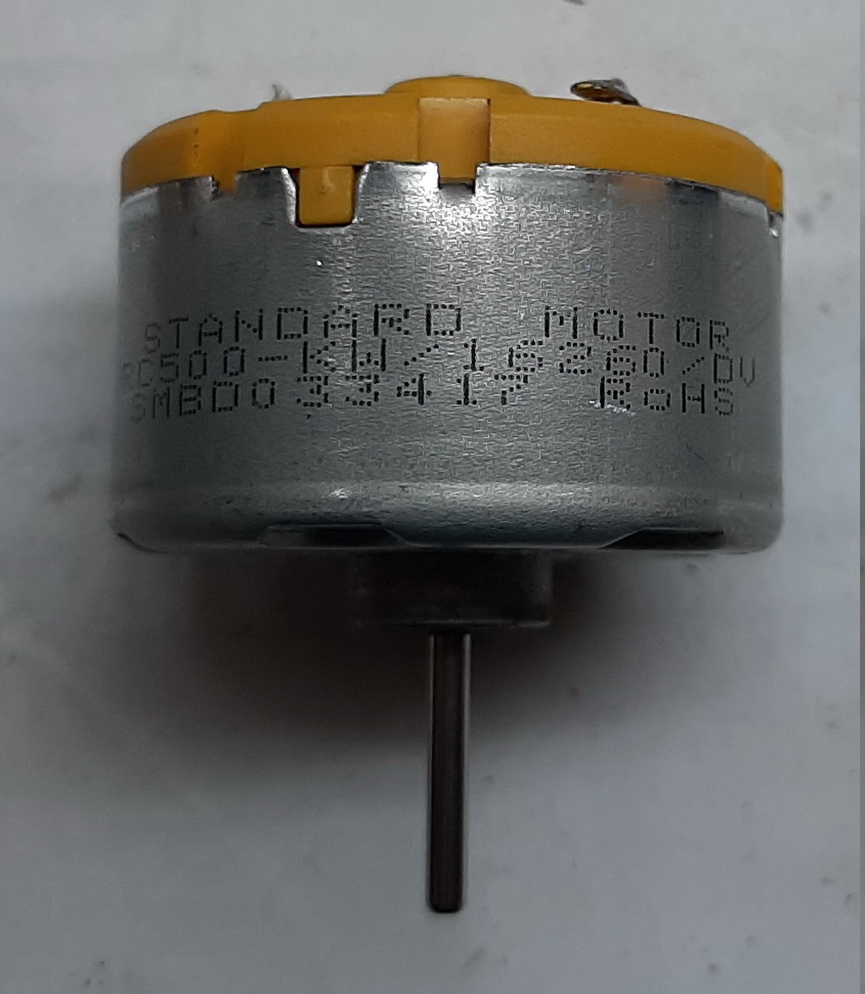

Отварям темата за обмяна на опит.
Закупена 12.04.2014 г. Модел 780.
До сега е била в сервиз за подмяна на батерия,
Roomba780 battery.jpg (50.84 KиБ) Видяна 1270 пъти
ел.мотор на двойните четки и контейнера за смет.
Контейнера за смет,
е подменен, защото не се предлага само ел.мотора на вентилатора за засмукване.
Е мотори открих в Алиекспрес
и следващия път го подмених.
Сега проблемите са във втвърдени бандажни ролки на задвижващите колела и изронени зъби в предавателния механизъм на тричетковата "перка".
Ще поръчвам нови, продават се целите механизми.

Ние сме с модел 620 от същата марка. Купувана 12.2014г. Като сдаде първата батерия поръчах в e-bay. Някакви полупияни и супер нахални индийци ли са , пакистанци ли не знам, ме мотаха 20 дни. Но накрая дойде батерията. 1:1 с оригиналната. Консумативи - филтри за бокук, валци, четки поръчвах от Алито. За около месец са тук. Голямата ми дъщеря откри, че филтрите стават напълно възстановими след изпиране. Така и започнахме да правим ( три семейства, с три машини). Нашата прислужница на два пъти я носих на сервиз, защото не ще да се качва на дока за зареждане. Втория път техникът ме светна, че датчикът за разпознаване на дока много лесно се замърсява от вент. отвори. Сложих им по една лепенка и реших проблема. Последната батерия я поръчах от една фирма в Благоевград. Взех малко по-мощна. Дойде за 24 часа. Доволни сме от машинката. Ако тая сдаде багажа ( освен музиката, няма нищо вечно), следващата ще бъде с опция и за мокро почистване. Дали ще е същата марка, или друга ще го мислим като му дойде времето.

До тук по мойта Roomba е имало един ремонт - смених контейнера за смет в който се намира и вентилатора. Сам изъпржих желият модул като по време на почистване на контейнера вдигнах оборотите на перката с прахосмукачка и нещо изпатка по електрониката. Гледах, псувах - то туй почти не се разглабяше и съответно минах на нов контейнер.
Румбата работи от началото на 2016та година и се пуска почти всеки ден. До тук освен консумативите (валяци, четка, филтри) и веднъж контейнера проблеми не е имало. Иначе резервни части бол, но китайските и оригиналните нямат много общо. Нито консумативите :) . Оригиналната батерия е LiPo и все още има предостатъчно капацитет.
