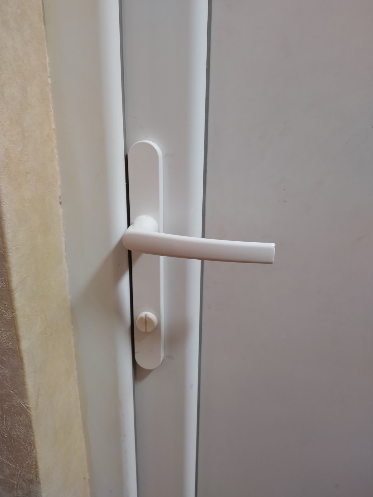

Помощ! Вратата на банята не се отваря, ПВС е. Бравата превърта, върти се на всички страни. Има ли начин да я отворя? Не знам как да прикача снимка, за да покажа самата брава. :sad: Изображение

Бравата няма как да се върти. Върти се ръкохватката на дръжката най-вероятно.
Най-безболезнено е да подпъхнете плоска щанга над бравата и да напъвате крилото в посока към пантите и навътре. Езика захапва само 2-3мм, за толкова крилото ще поддаде. Ако не става трябва да избирате кое да съсипете дръжката или пълнежа на вратата.

Най-добре е да извикате най-близкия до Вас, който се занимава с дограми.

Ето това успя да направи мъжа ми, но пак не може да се отвори...

Разбра ли се горният или долният език е блокирал?

Ами не ... Нямаме идея

Нали сте свалили дръжката?
С нея или с широка отвертка въртете в квадратните отвори по часовниковата стрелка. Обратно е заключване.
