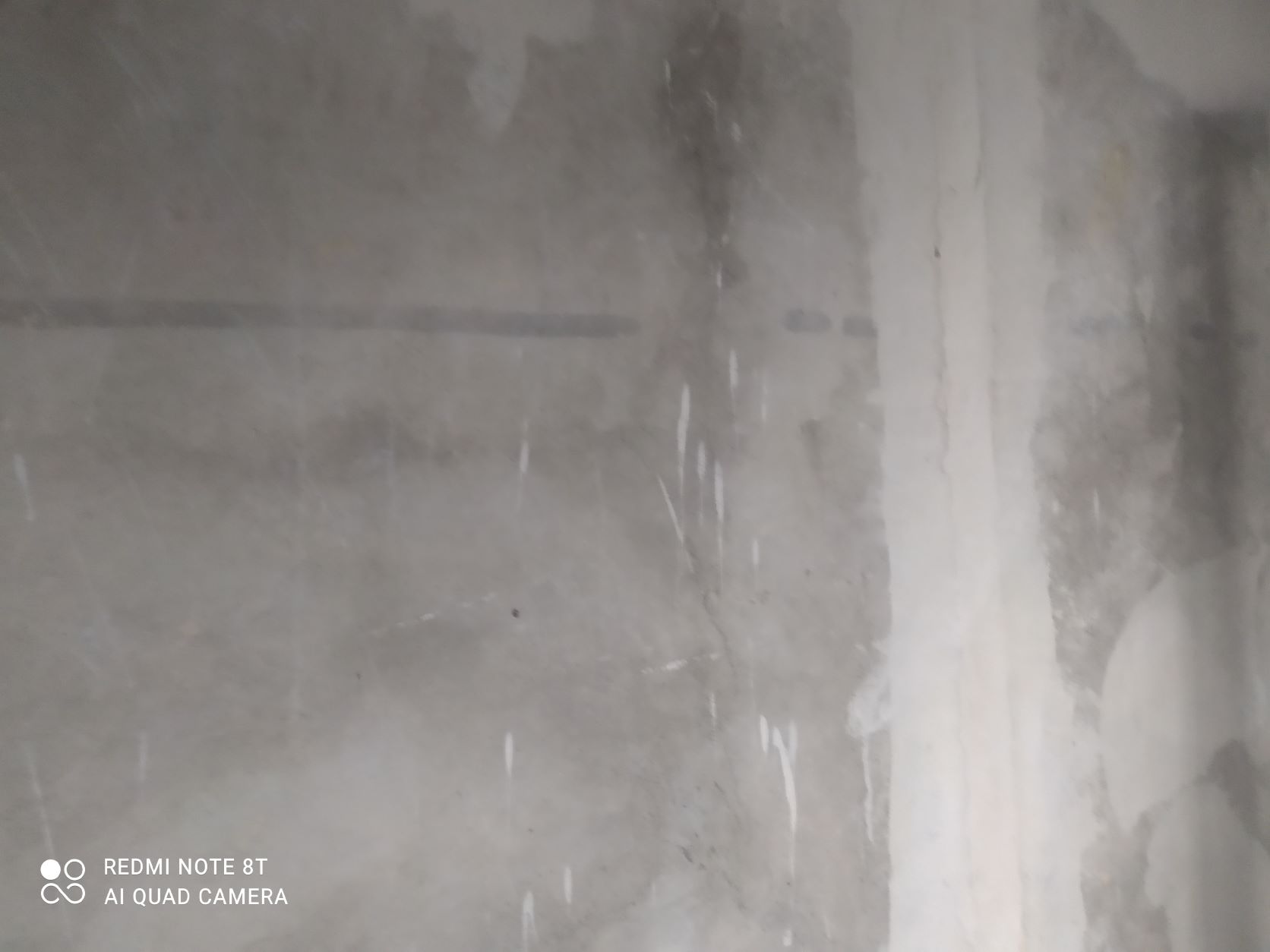

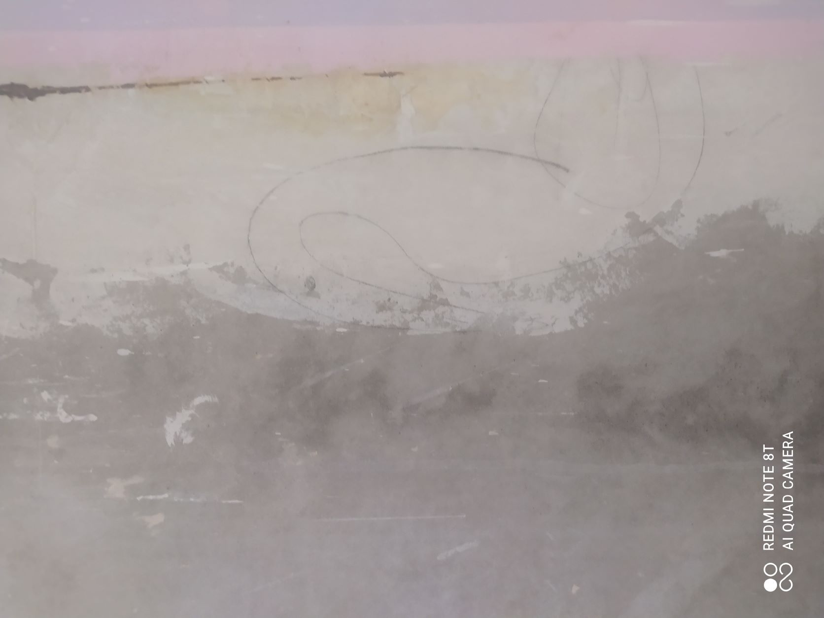

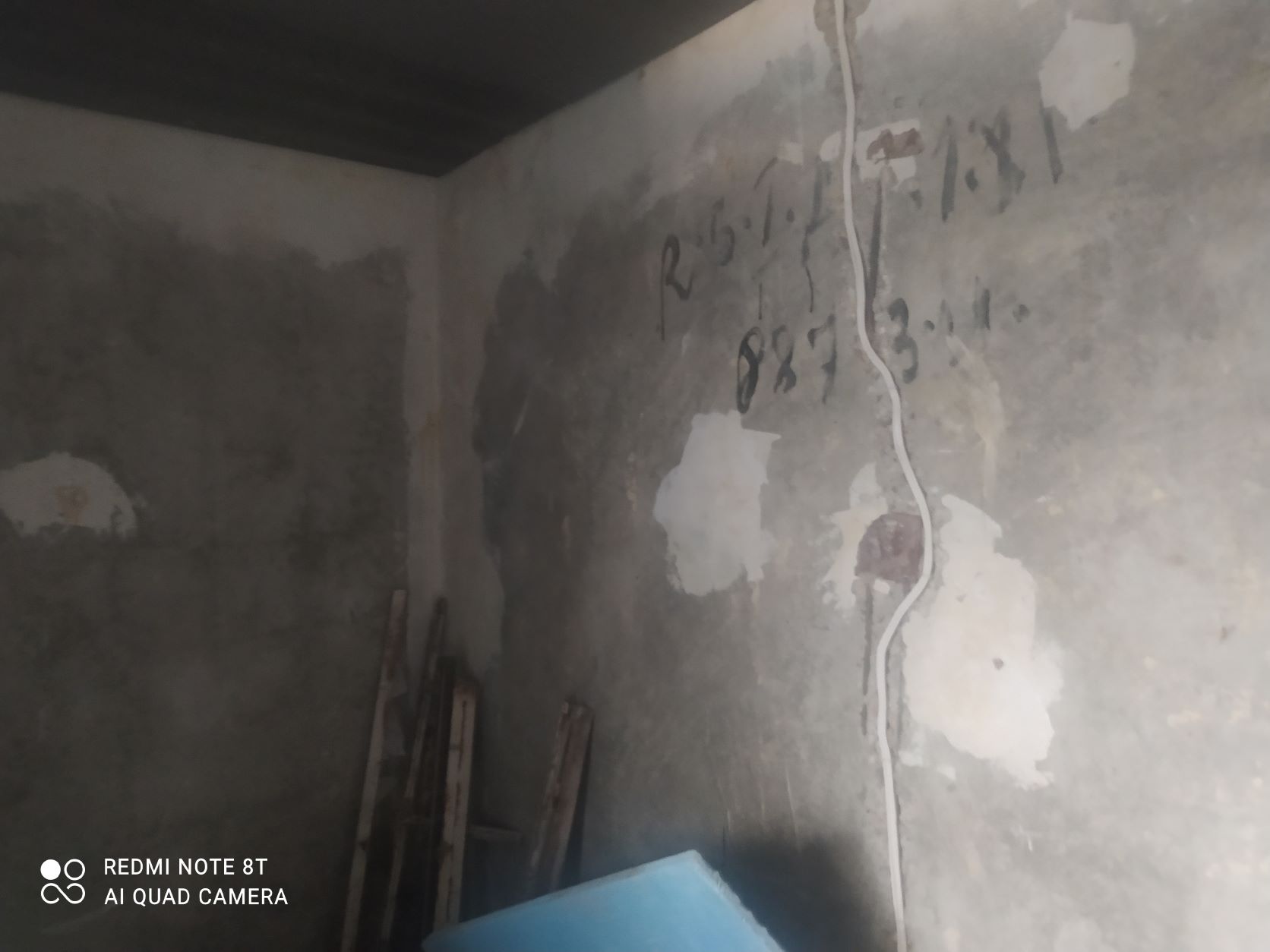

трябва да шпакловам панелен апапртамент нужно ли е да ползвам някакав грунд преди шпакловката ?
Какъв тип трябава да бъде :
1. Обиковен грунд тип (тип CT 7);
2. Дълбоко промикващ грунд ( тип CT 17);
3. Или бентон контакт ( тип CT 19);
Имам компресор за боя и мога да го ползвам за първите да типа, а за 3тия май ще трябва да си купя друг пистолет и да си ползвам 50 л бутален компресор.

Не като специалист, но каква ти е основата? Бетон контакт, само на бетон-това знам аз. По скоро дълбокопроникващ грунд, за да заздрави и изравни попиваемостта на основата. Аз ползвам Knauf TIEFENGRUND и шпакловката след това е на същата марка.
Всички стени са бетон с малко гипс по канали и ъгли.

В бетон контакта на Теразид има и фин пясък. Не става за пръскане през дюза, но може да се шприцва.
Обаче шпакловкаджиите залагаха на този бетонконтакт именно заради пясъка в него. Явно има значение за тях.
Аз пък им се доверих.

Проблема е, че сам си майстора.
по твойте думи трябва да се насоча към бетонконтактите с пясък вътре до колкото чета такъв е и ЦТ 19 .

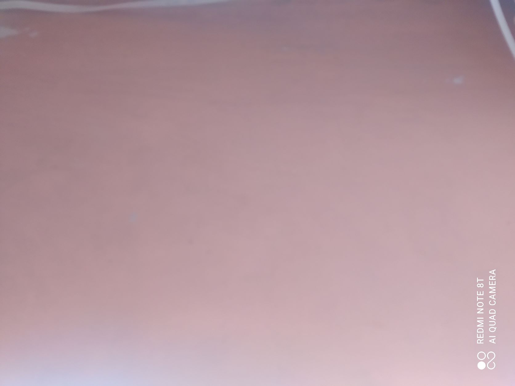

И твърдите, че цялата стара шпакловка на стени и тавани в апартамента е съборена и сте на гол панел?
Re: Грунд за бетон
Публикувано: ср юни 29, 2022 3:39 pm
от speka_rs
Поне тази панелка, в която си правя ремонта е имала само тапети и много много малко боядисано върху гипс.
След махането на всички тапети си излязоха панелите от долу. Ако не забравя довечера снимам и ще кача снимките, зада не съм голословен

Ето ги и снимките:
