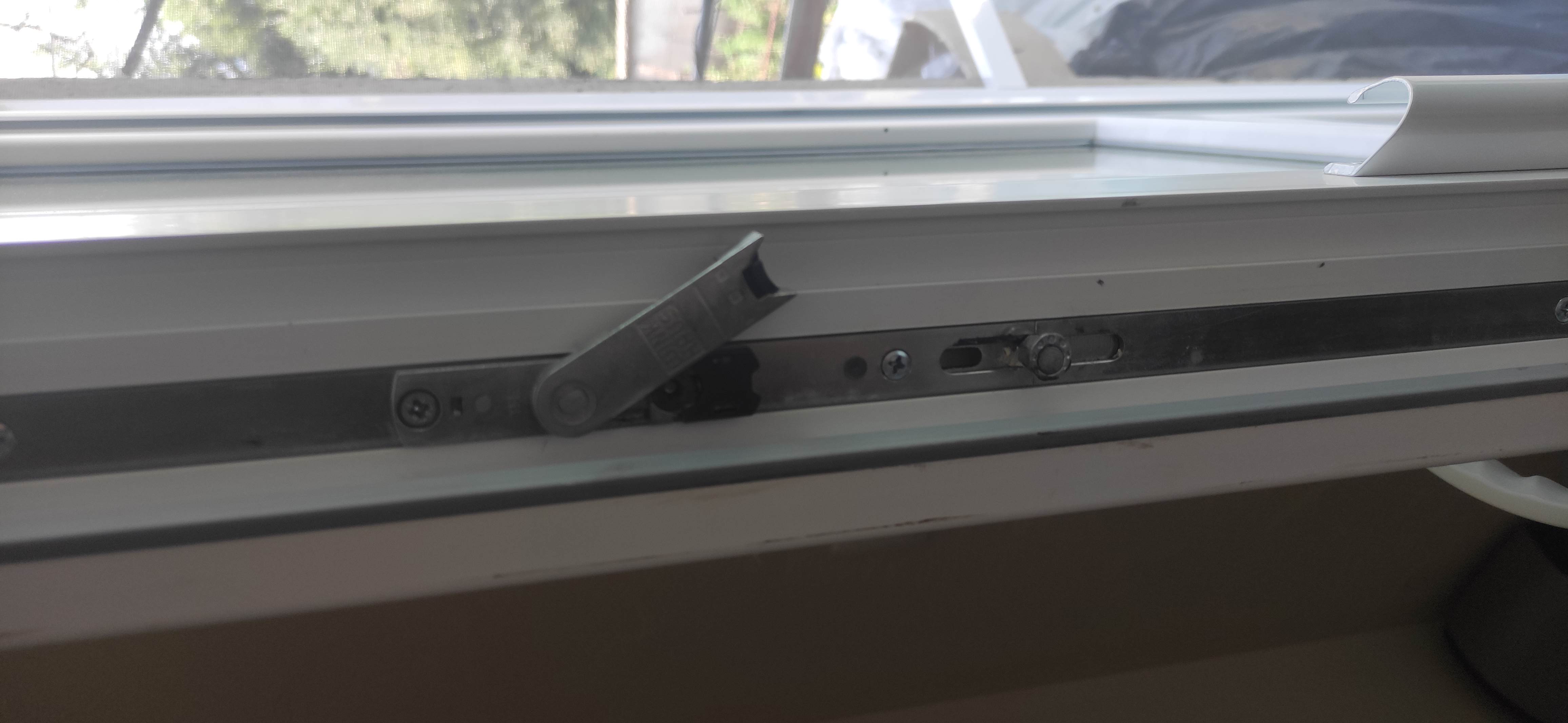

Вчера нещо заяде вратата на балкона и не искаше да се затвори. Мъчих я няколко минути и успях накрая да я оправя. Само че от тогава пропуска повече шум от обикновено. Странното е че изглежда се затваря добре, но не шумоизолира така както преди.
Живея близо до река както и около мен има доста кучета, индустриален шум. Всичко се чува повече.
Някой би ли предложил идея какво мога да направя, и да проверя от къде може да идва проблемът?
Благодаря предварително. След малко ще прикача и няколко снимки от механизма на вратата.

Случвало ми се е навремето, при врата, която в последствие разбрах, че имаше нужда от настройка, следното нещо: При по-рязко движение палецът, който задържа механизма за вертикално отваряне, да се изплъзне, ама не съвсем, а само да се приплъзне под металното рамо, което трябва да държи затворено. След това аз си отварям и затварям вратата, без да увисва само на една долна панта, ама някак си не затваряше добре. Ако механизмът позволява вертикално отваряне пробвай да отвориш вертикално, да затвориш добре и след това да видиш, как е шумоизолацията. Ако се оправи, може би трябва да регулираш малко вратата да се повдигне - провери колко стърчи палецът за вертикално отваряне при горната панта, който задържа пантата при нормално отваряне

Тук липсват снимки на 2/3 от механизма. Провери горе ножицата и гърба дали са наред и затварят ли всички пинове.

Здрасти, пробвах както каза -шумоизолацията си остава отново по-лоша. Вратата не увисва, и изглежда се затваря добре, което е най-странното.

Здрасти, снимах вратата отгоре и касата отдолу. Пробвах да снимам и самата врата отдолу но телефонът ми не може да фокусира поради близкото разстояние.
Изглежда всички пинове се затварят, вратата ме зее. Поне не е нещо осезаемо, защото от сутринта я оглеждам отвътре и отвън и не мога да забележа къде точно е проблема.
Ако трябва да снимам още снимки съм на разположение.

Това което бях забелязал преди, че при натягане при затваряне на вратата, имаше видима разлика в пропускането на шум при тези две позиции на дръжката, въпреки че и при тази,в която дръжката е настрани вратата беше затворена, но не достатъчно добре оплътнена явно. Сега това го няма и е едно и също дали ще е в първото или второто положение.

Обиколи уплътненията с лист хартия. Не трябва да влиза никъде.

Отбелязах колко влезе около дръжката на вратата, спускайки листа отгоре надолу. Това нормално ли изглежда?
От другите страни ми е много трудно да проверя заради малкото пространство.

Другото, което ми прави впечатление е, че въпросните механизми се клатят доста напред и
назад. Сравних ги с тези на прозореца, там няма изобщо клатене. Да не би това да е проблемът?
