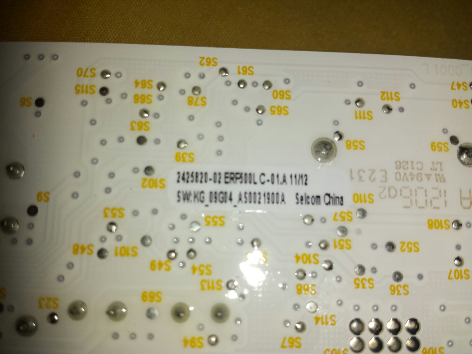

от E.Dimitrov
Това е въпросната платка.

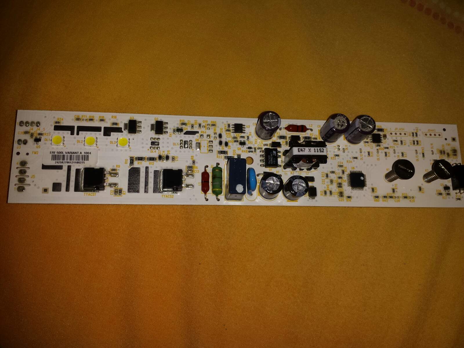

от E.Dimitrov

от ESPACE
Поразпитай местните. Все някой ремонтира хладилниците в региона. Я направи по-ясна снимка на тази област от платката. Чипа в центъра е вероятната причина. Съпротивлението R1 също вероятно е заминало.
