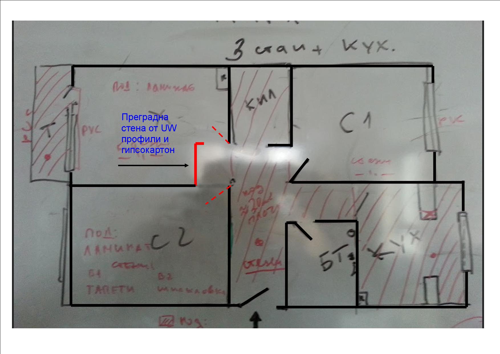

Имам питане относно елиминирането на прехода от хола към една от спалните в тристаен апартамент в панелна сграда Бс-2-64 "Земляне". Апартамента се намира на етаж 1.
Това предполага отваряне на нова врата от към коридора (посочено от зелената стрелка на схемата) и затваряне на съществуващата врата към хола. Панела е дебел 20 см.
Стената в която трябва да се отвори врата е с дължниа 340 и височиниа 260 (грубо), което ще рече че ако се направи отвор за врата с размери на същия 200 на 90, ще се премахне около 20% от стената.
Тук може да видите разпределение и снимка на блока:

Най-безболезният начин е:
Не бих си позволил да къртя носеща стена. Направи си една конструкция от гипсокартон. Е, ще вземе малко от стаите, но трябват и компромиси.

от ni1986
Апартамента е от номенклатурата Земляне 64 - секция 34 и това е оригиналното разпределение. И двете предложени решения са неприемливи, защото се премахва част от носещ панел(който е 14 см, а не 20, но това е без значение).

Относно т. 1- доколко е безобидна тази промяна???
Според мен НИКАК не е безобидна. И то- на първи етаж от няколкоетажен панелен блок...
Съвета ми е да се посъветваш с конструктор, но не ми се вярва някой да си сложи главата в торбата и да разреши подобна интервенция.
За мен е недомислие защо на самия проект са заложили стаята да е преходна, като е можело да се проектира с врата откъм коридора...
