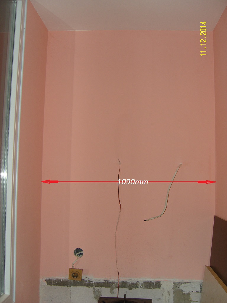

Ще съм много благодарен ако ми помогнете с още едно шкафче (по настояване на жената) което ще е закачено на стената ! То ще си стане една мини кухня с фурна стъклокерамичен+газов плот и абсорбатор ! Дължината е същата - 1090мм ! Незнам дали има някакви стандарти при определянето на височината и дълбочината при ГШ на кухня ,но аз си мислех ако е възможно за 600мм височина и 400мм дълбочина ! Все пак ако има някакъв стандарт ще се съобразя с него :? Шкафът ще се дели по средата с рафт ,а вратичките ще са две като едната ще отваря другата с механизъм за плавно прибиране !!! Трябва ли да купя преджарително абсорбатора или после ще се реже дъното по него ??? Иначе искаме ето такъв абсорбатор
a шкафа нещо от този тип с две вратичкки но без горната дръжка като долната вратичка ще отваря горната
а ето го и мястото на което трябва да е шкафа

Така ли ще го закачаш като на снимката? Седи ми като кръпка заради модерната визия на вратите. Ма всеки си има вкус. :)
Вземи си аспиратора да видиш размерите. :partyman:

На мен ми харесва :? е вратите няма да са точно такива ,че този материал е много скъп :-D но конструктивно ни харесва :? по-точно на жената и харесва - на мен ми е все тая , ако ще и по диагонал да е :drinkers: :partyman: важното е тя да е доволна :wink:
