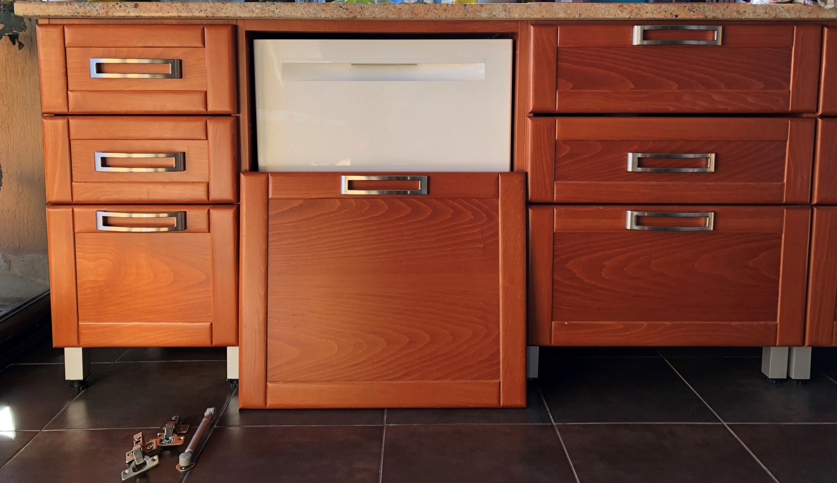

сдобих се с миялна машина (тип "кубче"), която влиза много точно в предвидения за нея шкаф.
Проблемът е, че вратичката на шкафа е на вкопани изхвърлящи панти, които се оказаха неподходящи.
Проблемът е в размера на дългото рамо, което е към шкафа. Дължината му е 7-8см, а наличното разстояние е 3-4 см. На снимката е маркирано в червено.
Въпросът ми е - има ли подобни панти с по-късо рамо?
Или каквито и да е панти, който може да ползвам в случая?
Само да спомена, че обикновените "лентови" панти, като тази до крака на шкафа, не вършат работа.

Обърни наопаки пантите - дупката на страницата - рамото на вратата, от снимката не мога да преценя каква ти е пантата, но ти трябва панта "открит кант" или "високо рамо".

Не съм сигурен какви точно са пантите.
Ето по-близка снимка след като ги демонтирах.
Дааа, навярно ще се получи, ако обърна съществуващите панти.
Надявах се да намеря панти, които не се вкопават.
Предпочитам да купя нови панти, които да са само на винт, отколкото да вкопавам тези наобратно.

вт фев 04, 2020 12:22 pmjoroantonov написа:
... но ти трябва панта "открит кант" или "високо рамо".
Образовах за това какви видове биват изхвърлящите панти. :)
Според мен, моята кухня е "закрит кант", защото вратичката изцяло покрива канта на страниците, дъното и тавана на шкафа.
В такъв случай правилните панти са с право (ниско) рамо.
Това поне разбрах от прочетеното тук - http://napravisam.net/?p=21558 :)
EDIT: Намерих тази "Панта мебелна изхвърляща скрита, на покрит кант 90°" - https://tashev-galving.com/product/068% ... 0%20Hafele
Мисля, че точно това ми трябва. :-D

В затворено положение частта която е кръгла трябва да е в обема на рамото, да не стърчи извън планката-това е открит кант. За пантите от ташев-забрави. А хефелските които са без вкопаване- малко са скъпи и с доставка, налични няма. Пак ти казвам монтирай О.К. на обратно - това е решението.
