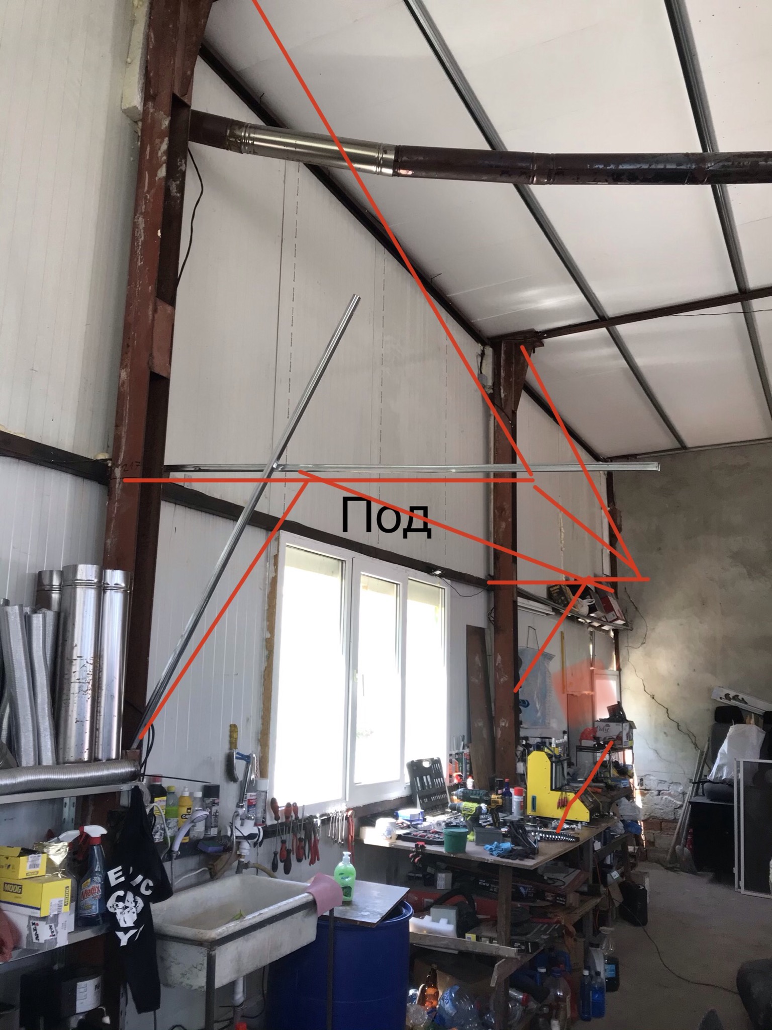

Здравейте почитаеми форумци,
нов потребител съм, от няколко седмици гледам стената от термопанели и височината до тавана. Мисля си, че това простраство би могло да се използва. Идеята е да НЕ се пускат отвесни колони, за да не пречат на човекопотока отдолу. По - скоро замислих да са под определн ъгъл, заварени към носещите колони/ферми.
Прикачвам снимки да добиете представа. В задачата се пита какви профили/правоъгълни, П, IPE/ да използваме, като търсената носимост за цялото пространство е около 500кг, а цялото пространство е около 5кв. Мерките са както следва:
- дължина на пространството 4000мм
- дълбочина 1400мм
Такива размери съм избрал за да има полза от цялото нещо. Но ако конструктивно не е съвместимо, търпи промени.
Подпорите/колоните са с дължини около 1500мм.
Прикачвам снимки. Благодаря на всички отзовали се, приемам всякаква критика и помощ.
Благодаря, бъдете здрави.

Ползвай п профил upn 80 или 100 горещо валцувани. Щом ще носи до 500кг. Според мен едните раскоси са достатъчни или горните или долните.

Горните спокойно могат да се заменят със стоманено въже. Нещо от порядъка на 5-6мм ще понесе и един тон спокойно.

Не знам какво мисли да слага на терасата авторът на темата, но е важно при ПРЕСМЯНАНЕТО(не рекли и казали), в общото тегло да влязат теглото на конструкцията, евентуално някаква стълба до там, +100 кг на човек, ако ще се ходи по терасата и т.н. 500 кг общо тегло ми се виждат малко, освен ако ще се слагат някакви съвсем леки неща.
пространството ще се използва за дребни/средни габаритни части - разбирайте: гуми, без джанти, брони на коли, кюнци за печката която не се използва за лятото, общо взето неща, които ще се качват с помощта на ръчна лебедка или на ръка по стълба, която ще е преместваема.
Стоманените въжета звучат добре, ще помисля дали да ги заменя вместо профили.
Понеже мисля да го направя по цялата дължина на стената, тоест 4 такива тераси, с обща дължина 16 метра, затова мисля че 500кг на сектор е добра носимост.
Но ако е възможно да постигнем по - голяма носимост със същата конструкция, но друг вид профили, ще съм благодарен ако някой изкаже мнение в такава посока.

Всъщност пространството във самата пролука на фермата е 105мм, дали би могло да се използва Правоъгълен профил 100х40х3 примерно или 100х60х3. И каква носимост биха предложили те? С цел по лесна заварка на раскосите/диагноналите/подпорите. А самите надлъжни профили 4000мм да бъдат от различен или същия по вид като подпорите профили. Не съм много наясно, и трудно намирам информация за профилите в интернет.
